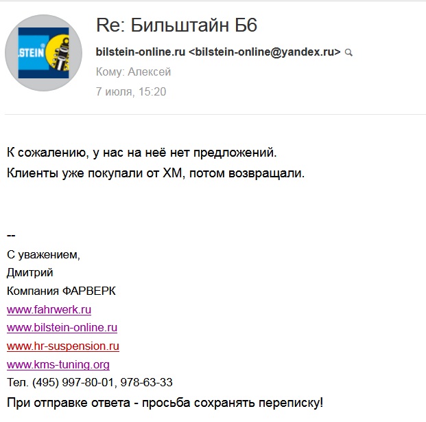

Я на самом деле бы попробовал поставить Б6. Есть у кого передние убитые от ХМ? Обязуюсь вернуть!
Впихнуть их в FL бы. Хотелось бы понять в чем подвох и почему не подходят, инфы нигде не нашел. С задними понятно, интересуют передние.

Feeder Man писал(а):Хотелось бы понять в чем подвох и почему не подходят, инфы нигде не нашел
Если на ХМ билли есть, а на FL нет, то надо подумать в чём разница стоковых амо этих машин.... в месте сварки (установки) опорной чашки пружины на сапоге амортизатора. Или я ошибаюсь?

Сообщение Feeder Man » 28 дек 2018, 22:22
syv писал(а):Если на ХМ билли есть, а на FL нет, то надо подумать в чём разница стоковых амо этих машин.... в месте сварки (установки) опорной чашки пружины на сапоге амортизатора. Или я ошибаюсь?
Я готов был купить Б6.
В ответ по передним Б6 на FL от ХМ пришло что они не подходят, я не знаю где, мож косточки разной длины. Причину не озвучили.

Сообщение syv » 28 дек 2018, 22:51
Feeder Man писал(а):Причину не озвучили.
Я же писал, что разница в месте установки чашки пружины. Просто Б6 не делают с таким положением чашки пружины (для FL) относительно корпуса. Если заморочиться, я думаю можно переварить чашку на корпусе, Но это другая тема....Устал я от колхоза... %)
