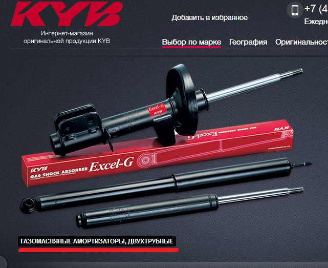

Парни подскажите пожалуйста,а АМО Каяба они газомасляные или просто масляные или просто газовые?

Сообщение Feeder Man » 07 ноя 2018, 11:20
Леха 37 писал(а):Парни подскажите пожалуйста,а АМО Каяба они газомасляные или просто масляные или просто газовые?
Я ставил такие

Сообщение Леха 37 » 07 ноя 2018, 14:53
Это стоики или просто патрон?
Подскажи пожалуйста где заказывал и сколько стоит?

Я ставил такие
Просто патроны или полностью стойками?

Сообщение Юрий 56 » 07 ноя 2018, 15:57
Я ставил такие
Лёха набери в поисковике Каяба 335619 - 335620 правая и левая стойка амортизатора.
Увидишь и цены, да и с заказом ни каких проблем.
Амортизаторы газомасляные двухтрубные.

Сообщение Леха 37 » 07 ноя 2018, 18:31
Юрий спасибо огромное,ваш совет мне помог.спасибо.
