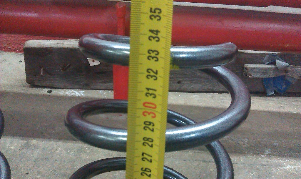

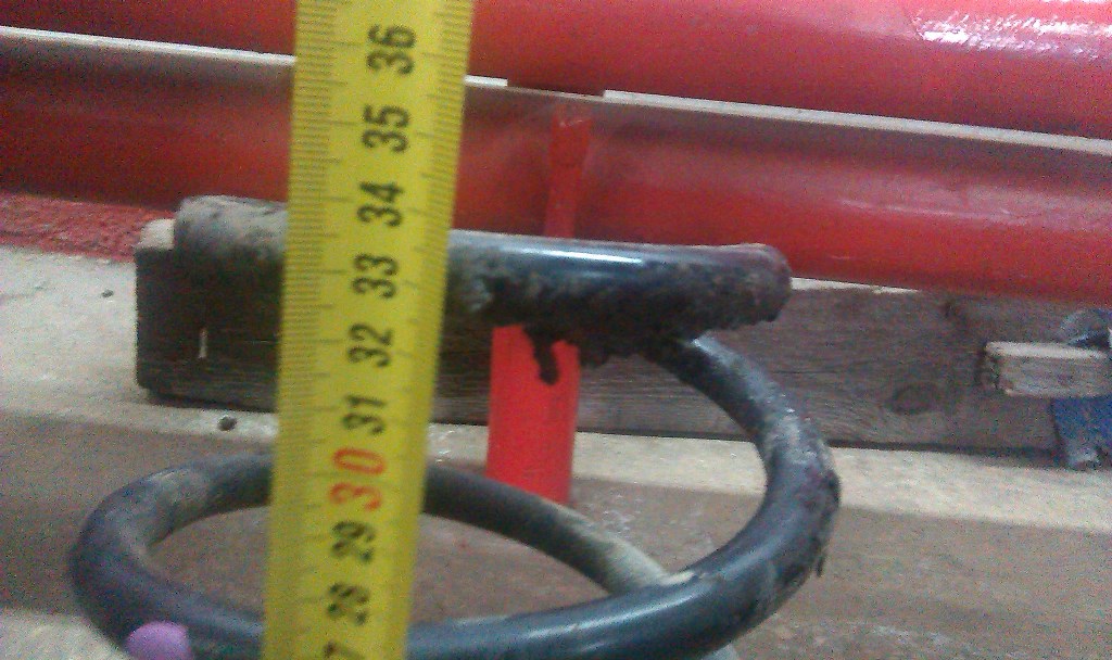

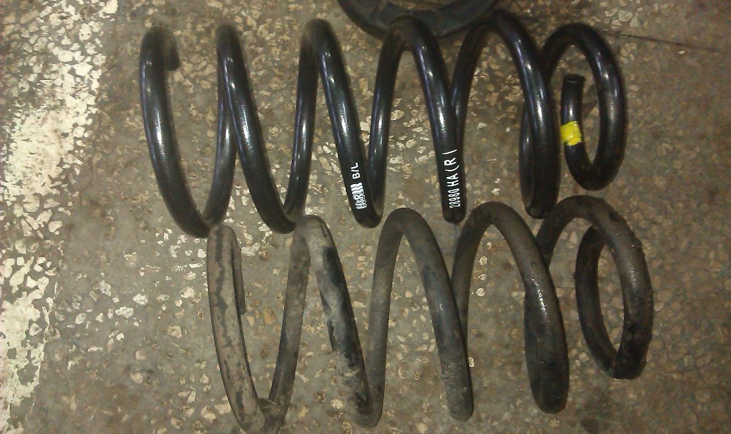

День добрый всем. Парни я владелец новой СФ3 DM 2.2 CRDi, с нашего форума человек загонял авто к Алексею H&R (оф. диллер H@R кто не знает) по поводу замера пружин DM(также собираемся модернизировать свои подвески на +25 херы и Кони), сделав замеры выявили что наши пружины геометрически одинаковы с пружинами H@R +25 для последнего Соренто включая высоту пружин, разница только в диаметре прутка у херов он больше, вопрос делал ли у вас кто-нибудь замеры купленных херов со своим стоком по высоте, есть ли разница или они одинаковы, а эффект лифта только за счёт разницы диаметра прутка???? С уважением Андрей...
Park 71
Сообщения: 11
Зарегистрирован: 24 ноя 2013, 12:23
Откуда: Барнаул
Доп. информация: СФ3DM2.2CRDi
Re: Пружины H&R +25мм
Сообщение Микетыч » 17 фев 2014, 07:01
У меня 10 год, я замеры пружин делал перед установкой. Задние выше примерно на 3 см, передние по высоте одинаковые.
старая передняя
новая передняя
задние
Сообщение Park 71 » 17 фев 2014, 07:08
Спасибо МИКЕТЫЧ . Я также думаю что H@R должы быть повыше стока, перед как правило всегда проседает сильнее если, конечно в багажнике цемент не возить...Значит всё же пусть даже и геометрически наш сток одинаков с Сориком, то придётся ждать немцев пока они сделают именно под DM, сказали, что они этим уже занимаются...
Добавлено через 7 дней 3 часа 37 минут 59 секунд:
Микетыч писал(а):У меня 10 год, я замеры пружин делал перед установкой. Задние выше примерно на 3 см, передние по высоте одинаковые.
Вы делали замер диаметра прутка на стоке и на H@R?
Сообщение Микетыч » 24 фев 2014, 11:24
Диаметр не мерил, штангеля под рукой не оказалось.
