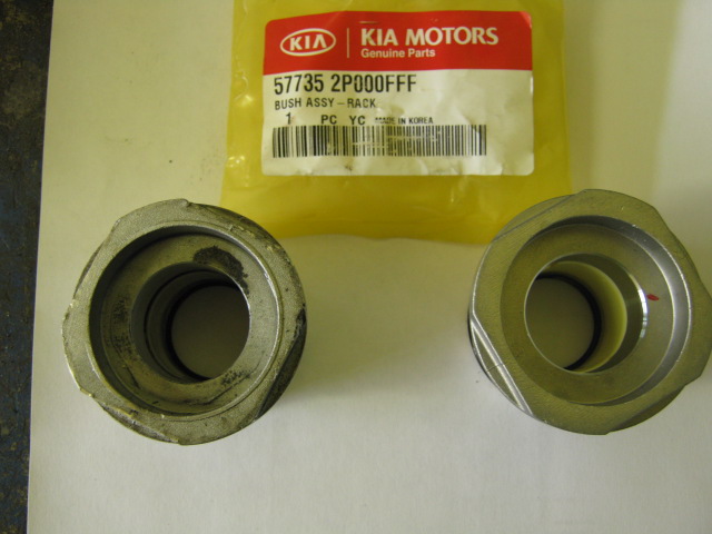

Que писал(а):Так собственно чем не нравится новая версия втулки от производителя: 57735-2P000FFF?
Это должны сказать те, кому ее уже ставили. Мне меняли пару лет назад. На нее или нет, надо проверить. Честно говоря, подвеска от этого мягче не стала, а стыки все по прежнему чувствую на руле.
Посмотрел историю... на 23500 меняли втулку на новую..
втулка старая и новая
Последний раз редактировалось Grizzly27 29 май 2015, 17:52, всего редактировалось 1 раз.

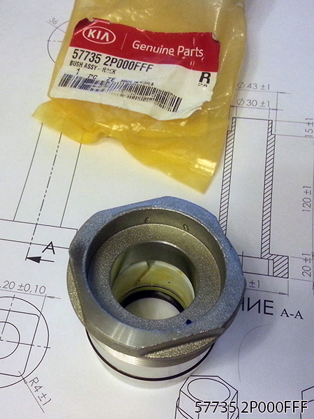

а как она выглядит??? и что они там изменили?

Сообщение Que » 27 май 2015, 12:19
Ramb писал(а):а как она выглядит??? и что они там изменили?
Выглядит как втулка :) Могу сделать замеры/фотографии. Согласно ТСБ: Изменен внутренний диаметр, добавлена шайба.

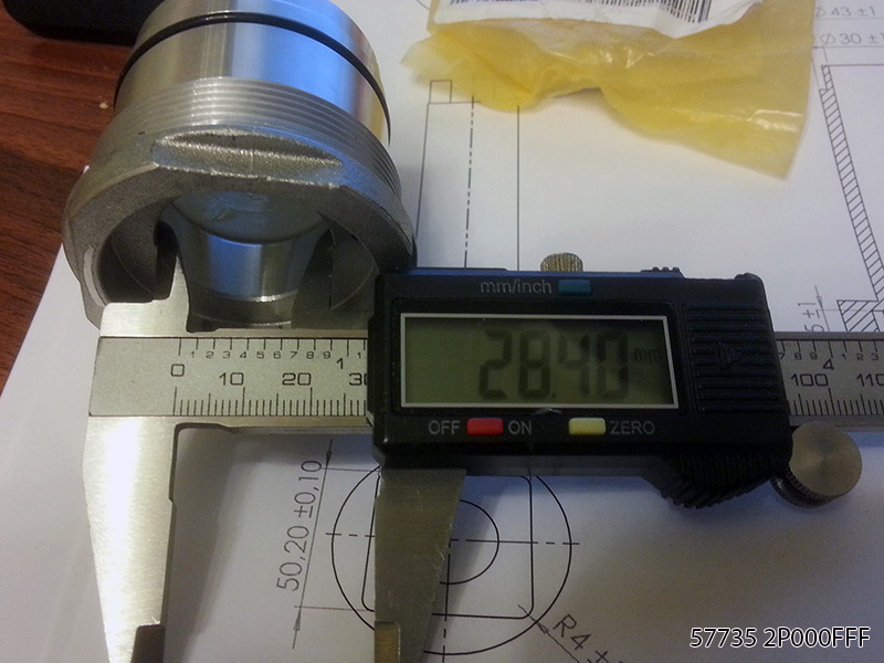

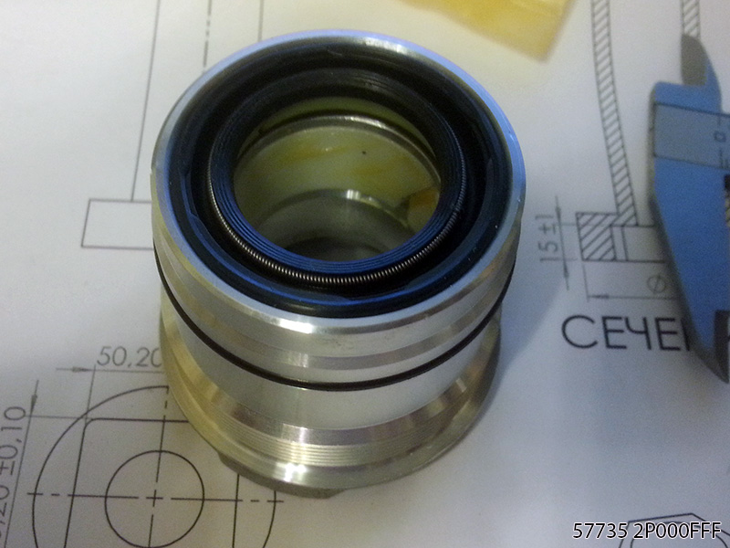

Сообщение Que » 29 май 2015, 01:48
Вот обновленная втулка "57735 2P000FFF"
Размеры старой втулки вот так сходу не нашёл, не с чем сравнить.

Re: Глухой стук в передней подвеске
Сообщение Янц Евгений » 05 июн 2015, 07:04
Нужно мерить не по металлу а по разрезной втулке вставленной во внутрь. Размер вала новой рейки 28мм. Если есть биение, можно выточить и заменить только пластиковую втулку. Еще проще вылечить биение проложив жесть от пивной или пепси банки между пластиком и металлом. Жесть в пиной банке тоньше чем из под пепси. Таким образом можно подобрать оптимальную толщину. Собраный узел должен ходить по валу с небольшим усилием. Возможно в начале втулка будет заходить тяжело ( через нерабочее место ).
