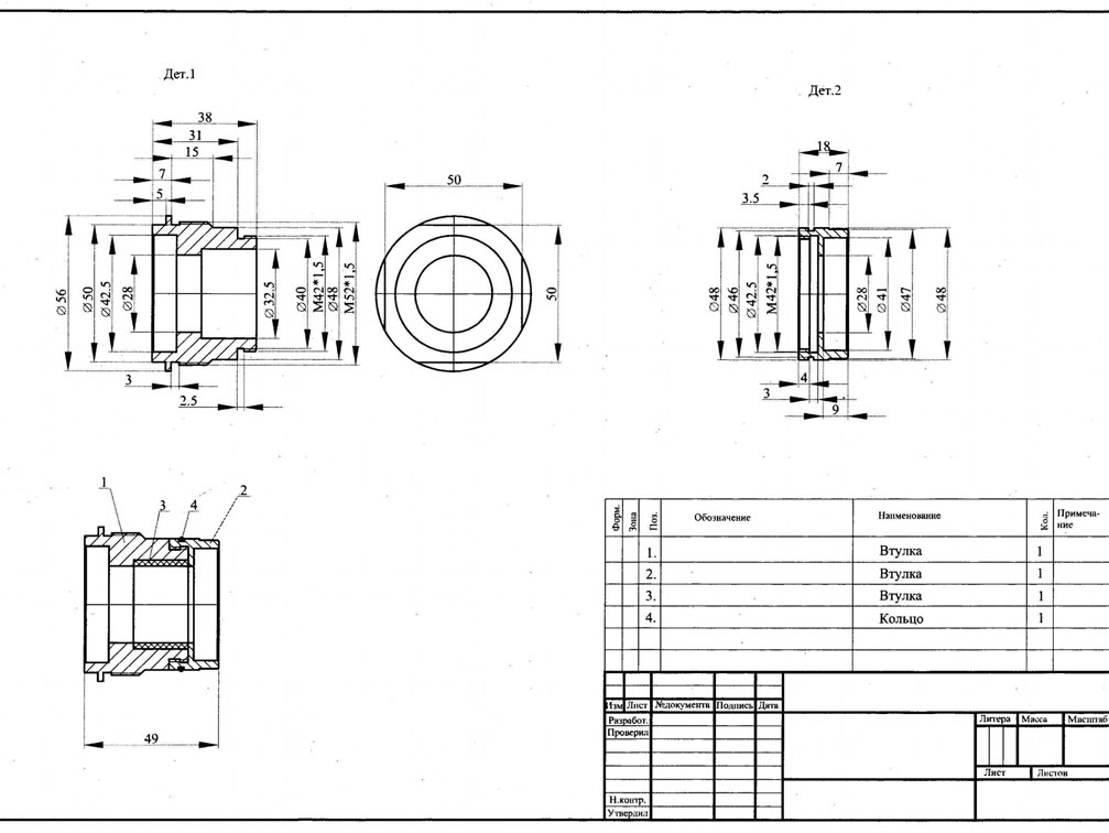

Янц Евгений писал(а):За глухим стуком скрывался стучек рейки. Пришлось снимать и разбирать рейку. С ЭУР она простейшая. В результате выявлено: жуткая экономия на смазке и прослабленая опорная пластиковая втулка. Новую втулку перед установкой обернул в один слой фольгой от банки из под пепси.
Значит всетаки втулка рейки. Вот интересно, она на ГУР и ЭУР одинаковая или нет? Фото не делал?

Serg. писал(а):она на ГУР и ЭУР одинаковая или нет?
Втулки кординально различаются. С ГУР она металлическая и является уплотнением а с ЭУР пластиковая. По поводу втулки с ГУР, есть посты, фото и даже видео переделки.
Вот у меня чертежик есть от умельцев.

Янц Евгений писал(а):Втулки кординально различаются. С ГУР она металлическая и является уплотнением а с ЭУР пластиковая. По поводу втулки с ГУР, есть посты, фото и даже видео переделки.
Кстати по поводу втулки... Геморно подобрать сальник... Из универсальных на 0,5 мм больше или меньше внутриний диаметр...

Сообщение dvuliki » 27 май 2015, 09:48
Коллеги, я буду заказывать у токаря деталь по чертежам из ветки на днях, если кому надо - отмечайтесь.
За неделю обещают выточить, в МСК привезут (токарь в Рязани), 2000 ру за деталь из двух частей, плюс капролоновая вставка.
