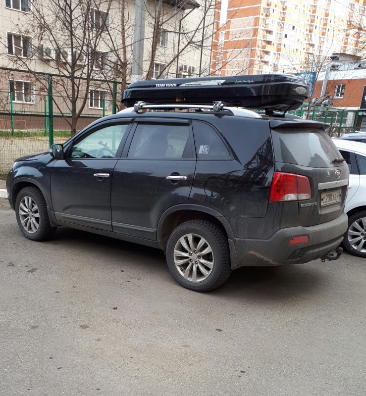

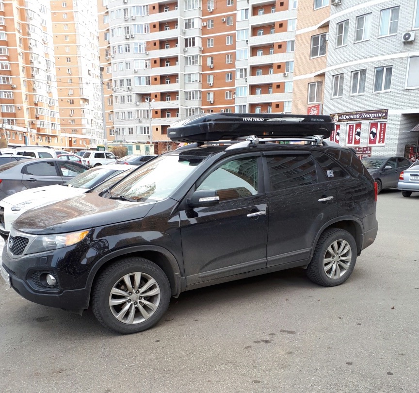

Сразу выставляю как выглядит после установки замены. Чтоб не задавали вопросов сильно ли задралось
