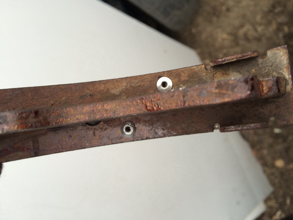

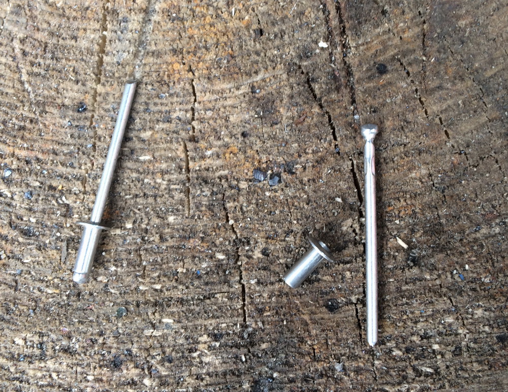

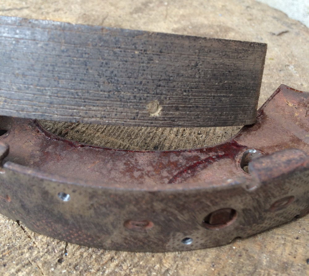

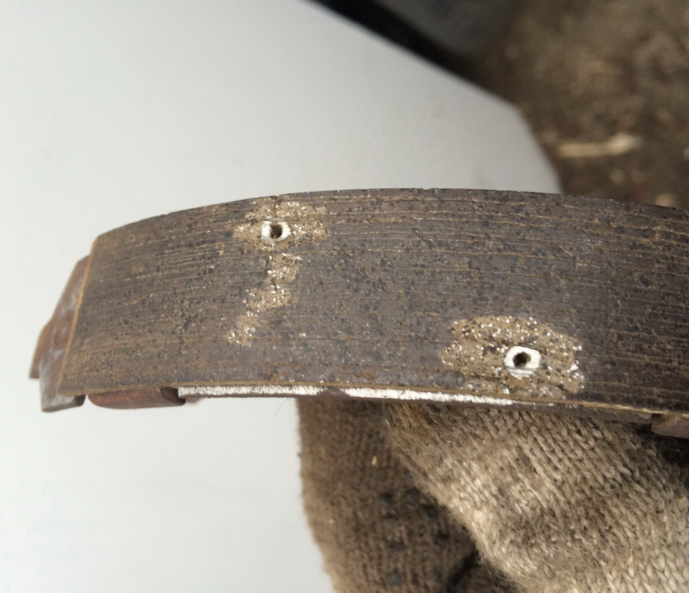

Сообщение sboss » 18 апр 2016, 17:45
почитал и решил проверить свои колодки, в итоге 3 целы, а с одной сорвало накладку целиком и повезло что не сломало. Подумал и решил ее приклепать. вот что получилось
просверлил отверстия
разобрал клепку на 3мм
заклепал
и сточил, утопив клепки
может кому тоже пригодиться.
по поводу регулировки кто то писал что тросиком надо. Нет, для этого есть трещотка снизу, ее надо развести, а потом уже можно и чуток тросиком

Эти клепки могут подвести, желательно бы полнотелые.

на грузовых автомобилях колодки клепаются именно пустотелыми клепками. а тут это стояночный тормоз, поэтому если не забывать снимать его, то все выдержит :) оригинал вообще на клею еле еле приклеен.

Вообще-то надо было проклепать все 4(пока не отклеелись) и сделать это правильно -т.е.- красиво! У нас в гараже при советской власти за такую клепку механик руки бы оторвал!

Если бы под рукой были бы клепки от колодок и приспособа для этого то сделал бы красиво. А так вышел из положения тем что было.
Разбери у себя и сделай красиво с фотками и мы все обзавёдшемся :D :D
