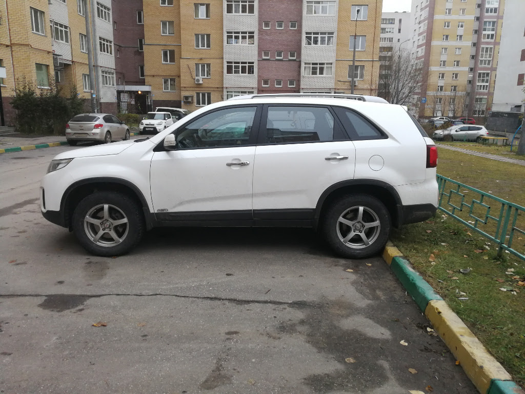

тоже поменял стандартные пружины и амортизаторы на пару пружины от влада + амортизаторы Koni.
подвеска стала просто всеядной - можно дубасить по просёлку аки посуху
поначалу настроил амортизаторы на самый мягкий ход - немного стучало на отбой (на расжатии подвески), но потом немного перенастроил аммо, на 540 градусов, и стало совсем прекрасно :Yahoo!:
в общем теперь можно не тормозить перед стыками в асфальте :)
вот так стало на новых пружинах
