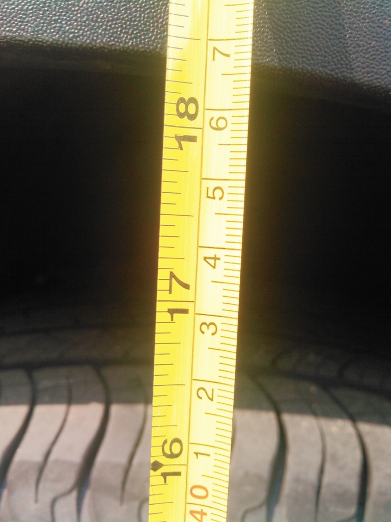

Сообщение Командор » 10 авг 2017, 09:21
Где то в 2011 году (или в 2012) на сходке мне Влад подарил задние пружины из первой партии, он еще тогда знакомился с клубом. Тогда еще он был в процессе по определению какие они вообще должны быть. Я поменял, стало 48,5 см Проехал немного, уселись на 48 см. Сейчас померил, стало 46,8 см. Проблем с ними не было никаких. Сейчас устали задние сток аммо, думаю заменить на каябу, насчет пружин, даже не знаю, стоит ли их менять.
