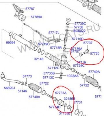

Рома, извини ,но не могу понять про какую пружину и какой башмак ты говоришь?
ржавчина в красной зоне

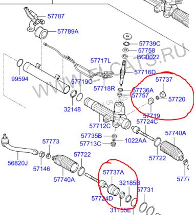

[user]...Михалыч![/user] писал(а):Рома, извини ,но не могу понять про какую пружину и какой башмак ты говоришь?
Привет, вот про этот башмак и втулка

Сообщение ...Михалыч! » 16 сен 2025, 14:21
Ramb
Рома спасибо! теперь понятно, но пока отложу-перенесу устранение этой проблемки на более позднее время...
