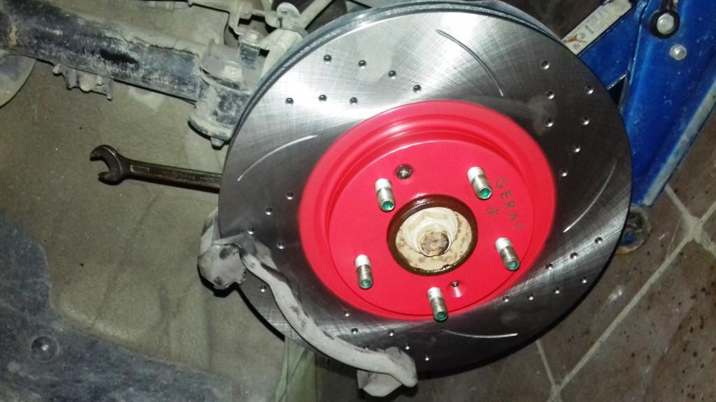

Сообщение Aleks-23 » 24 авг 2017, 10:51
Вот недавно поменял тормозные диски, долго стоял перед выбором ставить простые или перфорацию, перерыв ИНЭТ нашёл несколько вариантов БРЕМБО и GERAT выбор остановил на GERAT цена вопроса 9200 за пару. Установив и прикатав колодки тормозами остался очень даволен, эффективность возросла процентов на 30.

Re: Тормозной диск на 300 мм
Сообщение Aleks-23 » 24 авг 2017, 20:18
Que писал(а):номера то почему не написать сразу
прошу прощения это диски с перфорацией диаметр 321 мм ZIMMERMANN 285352452 (32мм) D-321 mm, ZIMMERMANN 285351652 (28мм)D-321 mm , GERAT DSKF065 (28мм)D-321 mm и ссылка http://gerat-moscow.ru/products/dskf065-3967603.html и тормозные колодки премиум к ним Sangsin Brake GP1248, можно SP1248, HP1248 они по мягче, а также SP1194, HP1194, GP1194
Сообщение Ramb » 24 авг 2017, 21:11
Aleks-23
так у тебя диски 320 мм??? или 300
Ramb
Сообщения: 5334
Откуда: Мытищи
Благодарил (а): 100 раз.
Поблагодарили: 438 раз.
Сообщение Aleks-23 » 24 авг 2017, 21:24
[quote="Ramb"]так у тебя диски 320 мм??? или 300
У всех стоят 320, 300 я не встречал на предыдущем у меня тоже стояли 320 , с чего ты взял что у тебя стоят 300
Сообщение Aleks-23 » 25 авг 2017, 10:30
Ramb писал(а):Ну с того ... Что у меня и еще половины форума стоят 300 мм, внимательней читай тему!)
Во первых я читаю внимательно и стараюсь обращать внимание на всякие мелочи, во вторых я с тобой спорить и что либо доказывать не собираюсь, у каждого свои мыши в голове, но опишу так как есть может кому ни будь понадобится.
В самом первом посте тобой было написано Тормозной диск на 300 мм Сообщение Ramb » 25 фев 2017, 14:52 Так вот на наших машинах ставили 300 мм и 320 мм (51712-2P000, 51712-2P700 соответственно), а вот что говорят каталоги : Hyundai-Kia 584112P000
Диск тормозной, задний Sorento 09MY D=302мм, далее Hyundai-Kia 517122P700 Тормозной диск передний (факт. номер 51712-2W000) вент.D=321мм, да диск который ты указываешь устанавливался но на другой авто FREMAX BD-5107 Тормозной диск передн Hyundai Santa Fe 2.7i V6/2.2 05- , далее читай внимательней сам что пишет человек: Сообщение ARTAMONSER » 13 июл 2017, 13:34
Всем привет. Себе поставил диски перед sangsing SD 1075, зад SD 1072, колодки перед HP 1194, зад HP 1247 колодки премиум
, а они Sangsin SD1075 Диск тормозной HYUNDAI Santa Fe (10-) KIA Sorento (09-) D=321мм, а вот тебе и на по следок, посмотри на свое фото только внимательно где у тебя между серьгой и диском расстояние более сантиметра это говорит о том при использовании колодок HP 1194 у тебя колодка будет не полностью контактировать с диском, т.е 5-7мм колодки будет висеть в воздухе, также посмотри на мое фото где между диском и серьгой у меня расстояние менее 5мм. Так что делай сам выводы кто прав и кому надо (Сообщение Ramb » Сегодня, 09:49 Aleks-23 Ну с того ... Что у меня и еще половины форума стоят 300 мм, внимательней читай тему!) Просьба админов перекить сообщение Александра в соответстующую тему!) дабы не вводил в заблуждение Форумчан.
Сообщение Ramb » 25 авг 2017, 12:11
Aleks-23
а каким каталогом вы пользуетесь???
Вы наверное знаете что машины разные для внутреннего рынка и внешнего, соответственно если забить вины то будет видна разница, я пользуюсь только оригинальным каталогом http://wpc.mobis.co.kr
по которому у меня тормозные диски 51712-2P000 соответственно диаметром 300 мм соответственно с другой скобой
если вы посмотрите каталоги то даже есть разные тормозные механизмы у меня установлены 581802PA00 на европейках 581802PA70
вот и разница, я не просто так создал отдельную тему про 300 мм тормозные диски, а что бы помочь людям не парится и не бегать в поисках редких запчастей!
