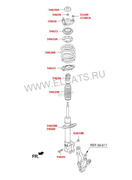

кстати менял как-то задние аммо, когда поставил эшеры. были селфы, но с селфами пестетс как высоко и жестко. воткнул какие-то старые завалявшиеся 200-е аммо с машины 2009 г.в. на весу затянул. вот уже 60 000 т.км. полет успешный.
а есть фото стойки передней рестайла?
Добавлено через 5 минут 2 секунды:
Что-то гонево какое-то. Вот передняя стойка с ХМ рестайл. где тут ухо снизу?
2012+

Павел. я писал, про рестайл BL . Мы на разных волнах похоже.

а, я думал ты про рестайл ХМ
