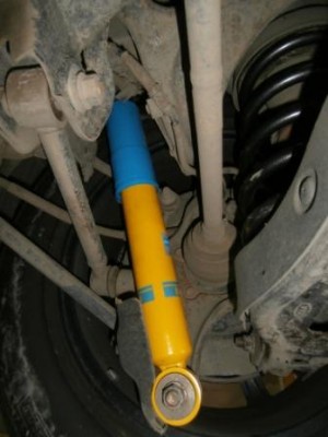

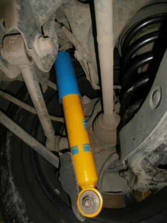

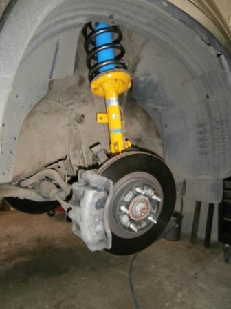

Фото установленных амортизаторов В6 (с пружинами H&R +25) на Sorento XM.

а задние амо рассверливать отверстие для крепления надо ли нет?

Рассверливать ничего не надо. Всё встало отлично. Единственное замечание,передние аммо место крепления проводка АБС.На стоковых кронштейн приварен.На Бильштайне в этом месте типа шпенька с нарезкой(видимо под спецхомут),но самого хомута в комплекте нет.Был изготовлен кронштейн из направляющей для активаторов.Одет на шпенёк и закреплён стяжкой.
Из особенностей,спереди насколько понимаю, на штоке аммо отбойник не используется.Пружины оставлены все стоковые.
Установка всех четырёх по времени часа полтора.
Расстояние в колёсных арках спереди 45,5 сзади 45,5.До установки 44,5.Пробег на родных 12850(всё живо,стояла 650 серия)
Первые ощущения положительны.Нет Лексусом или чем-то не стал :D ,но породистость аммо чувствуется.Управляемость и плотность подвески стала комфортней однозначно.Первые ощущения - не чувствую разметку на дороге(уже гуд).Люков в асфальте не стало или стало намного меньше.Вместо звука бум-бац,стало тук :mrgreen: Надеюсь моё мнение не изменится в худшую сторону.Шины Мишлен Латитьюд Тур 235/65 17

Vlad1 писал(а):Из особенностей,спереди насколько понимаю, на штоке аммо отбойник не используется.
Этот важнейший момент можно пояснить?

Я думаю это пояснит Maverick72,насколько понимаю представитель этого бренда.
На стойке BILSTEIN - B6 уже стоит родной пыльник,путём прощупывания отбойник я не нашёл.
Стоковый туда не подойдёт. Как то так.

Отбойник встроен во внутрь стойки и какой оп там,х.з. Vlad1 а мнение твоё может измениться попробовав KONI&VLADSPRINGS, вот там действительно энергоёмко и собрано,тоже как и ты эксперементировал.
