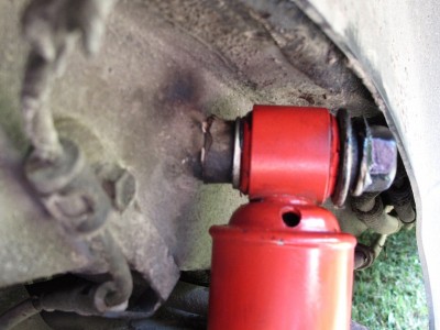

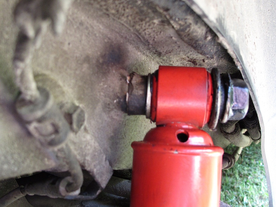

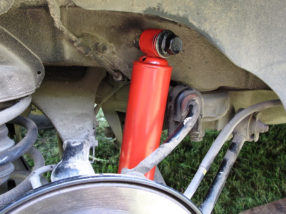

Установил наконец KONI на корму. Установка особенностей не имеет, однако желательно между верхним сайлентом аммо и втулкой в кузове проложить шайбу. В ближайшем магазине автозапчастей нашел шайбу 25х16 которая идеально подошла, в магазе она значилась как "шайба сайлентблока ВАЗ". :)
После пары тысяч пробега на "нулевых" настройках аммо попробывал зажать сначала на 180 и затем на 360 гр. На мой вкус нулевая установка жесткости далеко не оптимальная и не самая комфортная. Подвеска работает несколько расхлябанно. 360 гр. изумительно по трассе но ИМХО жестковато по гравийке/грунтовке. 180 некий компромис - еще не жестко, но между тем отлично демпфируются неровности дороги. Пока решено оставить так.

ferodo01 писал(а):Поздравляю! Вобщем сзади 180, а спереди? 0? Можно из под капота их крутить?
Спасибо. В итоге 180 гр. и перед и зад. Передние естессно регулируются из под капота.

Без шайб конечно все прекрасно встает, но острый буртик втулки трет сайлентблок аммо, что не есть гуд.

Romires писал(а):но острый буртик втулки трет сайлентблок аммо
Это кольцо снимается пассатижами и все,там плоская поверхность и без шайбы замечательно соприкасаются.

Ясно. Я до этого не допер. :)
