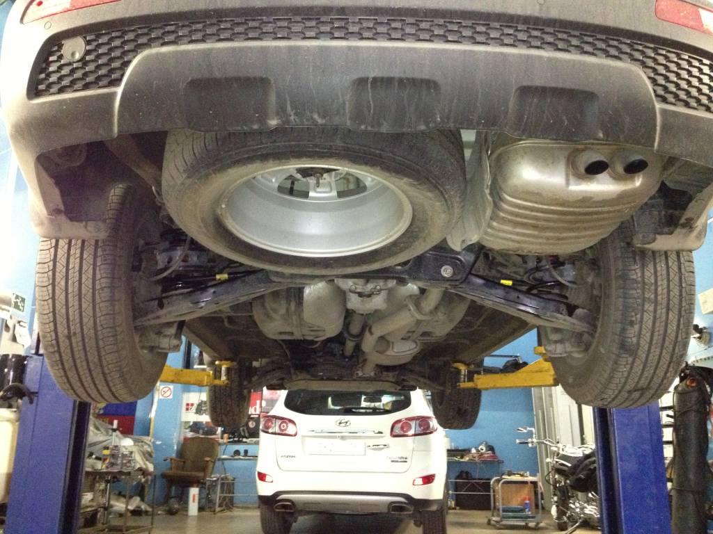

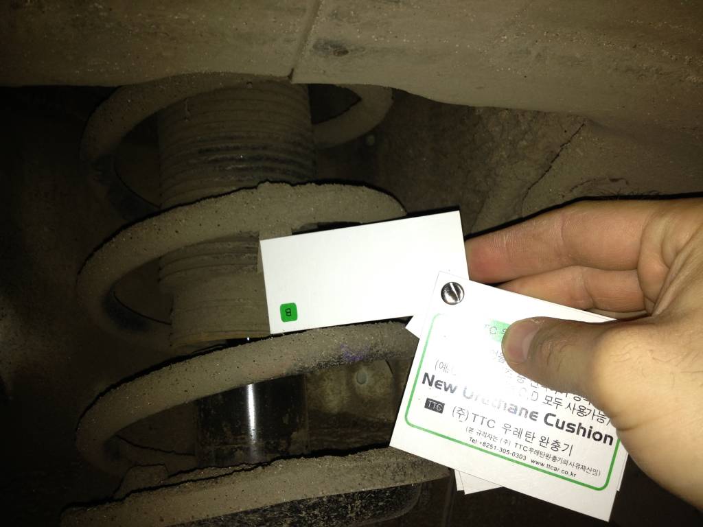

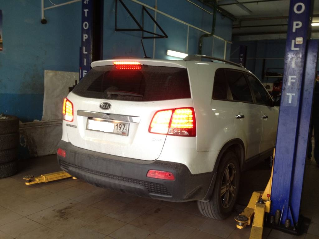

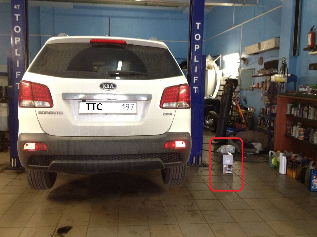

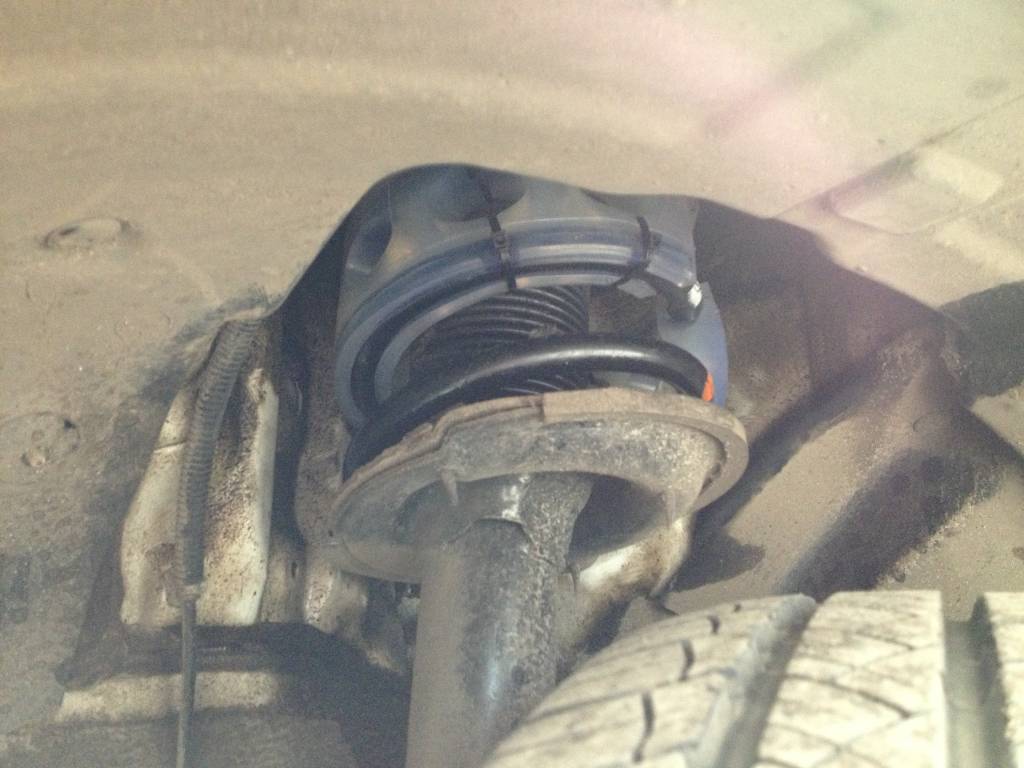

Сообщение begunok » 29 апр 2013, 15:13
Andryyy спасибо за отзыв . А вот и фото Но к сожалению форум их льёт в обратном порядке....
первые значит сверху это уже под нагрузкой подушки, ниже это просто поставили и меряем витки
На любые вопросы отвечу! тк отвечаю за это продукт я
