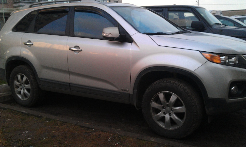

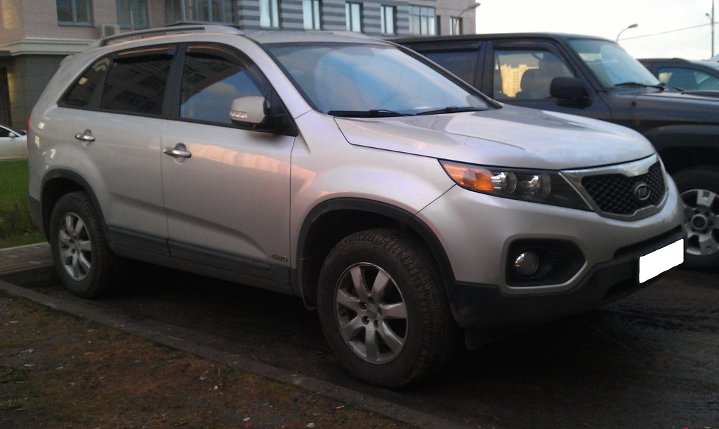

Я так и сделал (просто думал, что это и так очевидно), все поставил на место, покачал туда-сюда, а в последнюю очередь затянул болты сайлентблоков. Еще и метки маркером всегда ставлю, вплоть до какая гайка с какой шпильки :)
Добавлено через 3 минуты 51 секунду:
Для sky1970. А разве ребята из фарверка не меняют пружины, вроде бы Алексей, старший менеджер адекватный чел. Я с ним общался, лично, когда забирал пружины и амо.
Добавлено через 3 часа 49 минут 5 секунд:
По просьбе итоговое фото в полный рост. Извиняйте, если качество не очень :)
