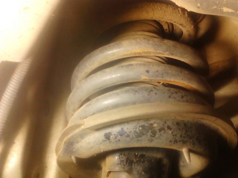

Vladsprings писал(а):Пробой означает полное смыкание витков пружины.
Алексей Омск писал(а):При пробоях пружина нормальная не смыкается! Удар должен держать резиновый отбойник. Если смыкаются в топку пружины.
Нормальные не смыкаются, а вот фото где видны следы смыкания "изделий" от Vlad Springs.

То, что нижние витки смыкаются - это нормально, пружины ведь заявлены как прогрессивные. Но вот на четвертом витке тоже виднеется след от смыкания? Или мне показалось?

При смыкании витков удары приходятся на чашку стойки и на опорный подшибник. Да и получается ограничение хода подвески. В топку такие пружины. Даже на родных просевших смыкания небыло.

О каких ударах при смыкании вы говорите? Пружина смыкается очень мягко. Конечно смыкаться она не далжна и возможно причина не в пружине а в отсутствии или разрушении отбойника.

Янц Евгений писал(а): Пружина смыкается очень мягко.
На первой версии "Владпружин" я звук смыкания в салоне слышал. Смыкались как у Ильи, на передке три нижних витка.
Даже изоленту наматывал в местах смыкания, чтоб не так сильно стучали.
После замены на вторую, доработанную версию- все прошло, и смыкание и звук.

Посмотри на родных и тем более на херах смыканий нет! При наезде на бугор мягко они сомкнутья? Да если отбойник не работает возможно может и будет смыкание а скорее удар в амо.

Ребят, со звком это да есть такое, а для удара сомкнуться должны все витки. Я не спорю- это не есть хорошо.

Yrlan писал(а):А можно комментарии Влада по поводу смыкания витков, как то не комильфо получается.
Юрий ! Я сразу не увидел твой вопрос.
Андрей ака ANVITOS чуть выше все написал. Фотка что представлена - из самых первых партий.
В процессе производства конструкция пружин менялась 2или 3 раза.
На данный момент все вопросы решены.
