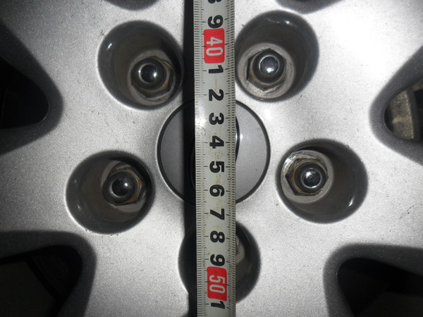

Завтра, можно сказать сегодня, рано утром сделаю фото расстояния-высоты и выложу.
Vladsprings писал(а):Не забывай, - у тебя кроссовер! Даже не паркетник. При таких ходах подвески (ход передних пружин наверх всего 7 см) на ямке даже 10 см на скорости 60 кмч на пружину приходит удар ок. 5 тонн. Будет пробита ЛЮБАЯ пружина.
15 см- это высота поребрика. Если влететь на скорости, можно погнуть диски, рычаги . Даже полноценный внедорожник при встрече с 20 см ямой оставит мост на асфальте
Посмотри внимательней видео какие там ямы, они плавные без резких бортов после асфальта там осталась только подсыпка ПГСа Без надобности стараюсь такие дороги
объезжать пусть даже путь окажется в 2 раза длинней. Другую дорогу (покруче) для теста выбрать не могу, машина не казённая.

У вас у обоих пружины из первых партий - не отработанные до конца!!!. Счас делаются другие.
Виктор ! тебе завтра вышлю перед с высотой 47.

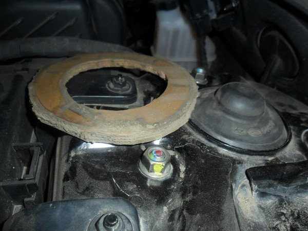

Сообщение Виктор Ишимский » 16 май 2012, 05:40
Обратите внимание на втором фото на шпильки на сколько они выглядывают из гаек, также на 1 см проставку лежащую
рядом с (пружин) и на колпачки как они сидят. Проставки между стойкой и кузовом (стаканом) я не демонтировал.
Не только ради клинерса а уменьшить передачу на кузов вибраций, шумов, ударов.
