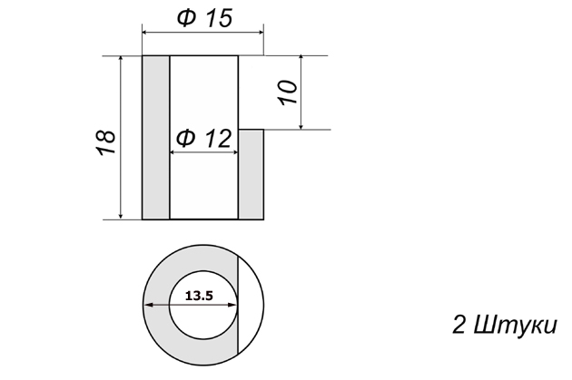

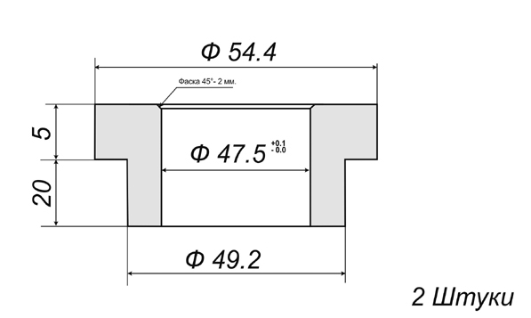

syv писал(а):Размеры втулок могу выложить
birul73 писал(а):Думаю многие будут благодарны. И хотя бы схемку от руки, куда вставлял
max1974ul писал(а):а какой ход штока при этом? как на штатных или немного больше получается? интересует возможность установки на лифтованные пружины
syv писал(а):Шток вдавливается туго, обратно сам выдвигается, как на всех.
