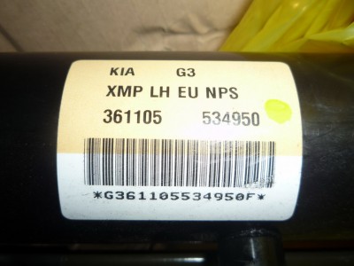

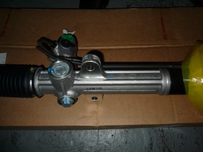

Все уже неоднократно говорили о стуке в передней подвеске справа.Передние опорники,передние стойки-поменял.По нулям.1 ТО-услышали,пришла рейка ,ОД зовут на замену.Вопрос-менять или не менять,насколько это длительная и "болезненная" процедура технически?На что нужно обратить внимание,требуется ли проверка развала?

Если по гарантии - пусть меняют, хуже не будет. По времени - за день должны управиться. Ничего мегасложного в этом нет. Сход-развал пусть сделают.

Если ОД меняет по гарантии, тогда хорошо, но ЕСТЬ ТСБ в КИА Моторс о замене втулки рулевой рейки, об этом много было сказано в разделе "Глухой стук в передней подвеске", потрудитесь Александр почитайте уж...

Поменять, поменяют. Результат будет нулевой! Лишние телодвижение. :D

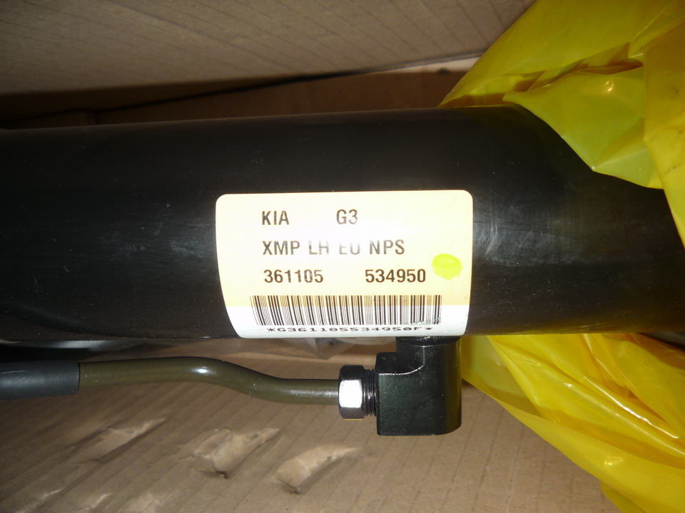

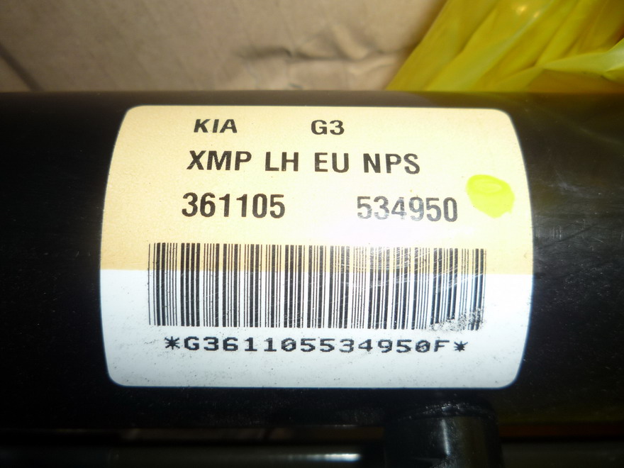

а что можно сказать по данной рейке?????

новая рейка однако

Понятно.что новая....Модифицированная или нет?????? :shock:
Добавлено через 1 месяц 28 дней 3 часа 20 минут 20 секунд:
:P Поменял.....2тыс.км-стука НЕЕЕЕЕЕЕЕТ!
