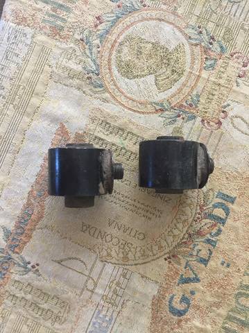

Буду сейчас менять пыльники на самовыравнивающемся аммо и заодно хочу сменить сайлент-блоки аммо верхние - которые по мнению сервисменов несъемные. Выглядят они вот так...и по типоразмеру левый и правый разные ! Один длиннее, другой короче...

длина у них одинаковая, просто направляющая втулка на одном есть, а от другого осталась на кузове.
