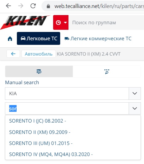

Сообщение jay_bee » 18 мар 2021, 09:51
paaltel писал(а):У Kilen и Lesjofors номера пружин на fl и хм разные.
Подскажите, плз, где вы видели пружины Kilen и Lesjofors на FL? Подбор по их каталогу дает только XM.

Сообщение paaltel » 19 мар 2021, 09:26
jay_bee писал(а):где вы видели пружины Kilen и Lesjofors на FL?
В эмексе, в экзисте.
Добавлено через 1 минуту 32 секунды:
В экзисте и kyb есть.
