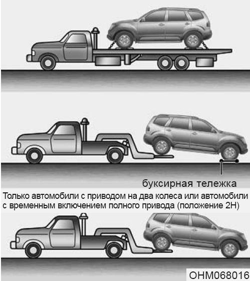

По мнению конструкторов KIA MOTORS, это не бага, это фича. Стр. 6-24 мануала на MOHAVE:
Крюк для крепления к платформе (для буксировки эвакуаторе)
ОСТОРОЖНО
Не используйте для буксировки крюки под задней частью автомобиля. Эти крюки предназначены ТОЛЬКО для крепления к платформе. Если для буксировки использовать крепежные крюки, это приведет к повреждению крепежных крюков или заднего бампера, а также возможному травмированию людей.

Так они и на "классике" отсутствуют. В части аварийной буксировки у них мануалы почти идентичны. Прошедшие покатушки в Шарике это наглядно показали, если я ничего не путаю.

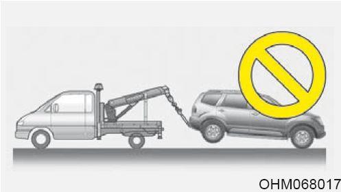

Akela писал(а):если эвакуатор попробует лебедить Мохваку за заднюю проушину даже для того, чтобы затащить к себе на платформу - получится ровно тот же результат
Как я понял из иллюстраций в мануале, буксировка за эту проушину вообще запрещена. Предполагается, что за эту проушину будут цеплять трос, крепящий автомобиль к платформе во время буксировки, не более того.

Хотя производитель подобные финты не одобряет:
Мануал на "классический" SORENTO, стр. 6-21:
✽ ВНИМАНИЕ
Во избежание внутренней поломки коробки передач ни в коем случае нельзя тянуть или буксировать автомашину за ее заднюю часть при одновременном контакте всех четырех колес с поверхностью.
Мануал на MOHAVE, стр. 6-20:
ВНИМАНИЕ
Запрещается выполнять буксировку автомобиля с постоянной работой полного привода, если колеса касаются поверхности. Это может привести к серьезным повреждениям коробки передач или системы полного привода.
Мануал на MOHAVE, стр. 6-23:
ВНИМАНИЕ - Автоматическая коробка передач
• Буксировка автомобиля на всех четырех колесах допускается только передним ходом. Убедитесь, что коробка передач стоит на нейтральной передаче. Не буксируйте со скоростью выше 40 км/ч (25 миль/ч) и на расстояние более 25 км (15 миль). Убедитесь, что ключ зажигания находится в положении ACC (Вспомогательное) и рулевое колесо разблокировано. Водитель должен сидеть в буксируемом автомобиле, чтобы управлять им и нажимать педали.
Не могу себе отчётливо представить, каким образом во время буксировки задним ходом может сломаться коробка передач, но что видим, то и читаем.
