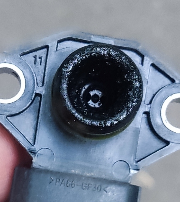

Добавлено через 1 день 12 часов 45 минут 20 секунд:
На следующий день все как рукой сняло. Сегодня почистил датчик. Не знаю, сильно ли он был грязный.

Re: Нет резкого ускорения
Сообщение paaltel » 09 июл 2022, 12:43
Дмитрий_83 писал(а):Не знаю, сильно ли он был грязный.
Нет не сильно. Но подобный глюк от него возможен. Почистил и правильно сделал.

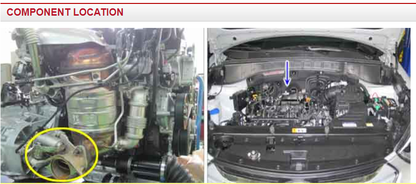

Сообщение Ramb » 04 авг 2022, 09:54
Дмитрий_83
не всегда, это не критическая ошибка, она фиксируется только при соблюдении определенных условий.
вот место, но оговорюсь, поскольку у тебя FL 20 года, может какие то нюансы отличатся, поскольку только 20 год идут только праймы.
