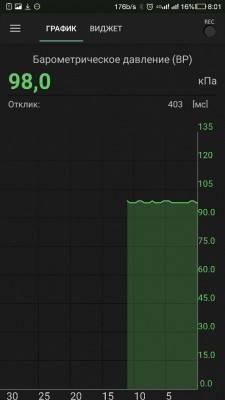

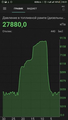

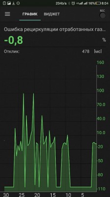

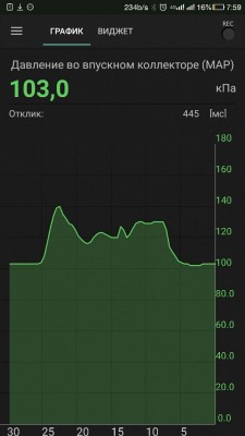

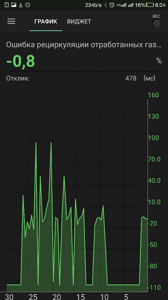

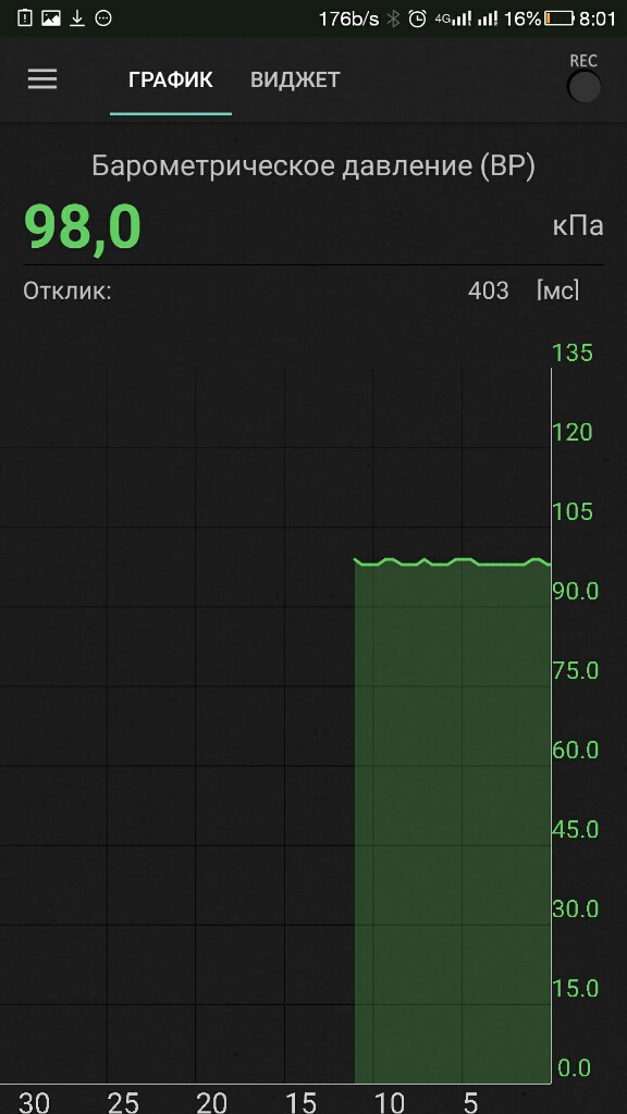

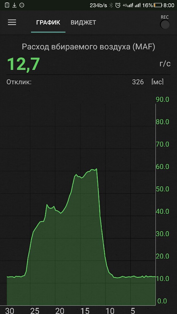

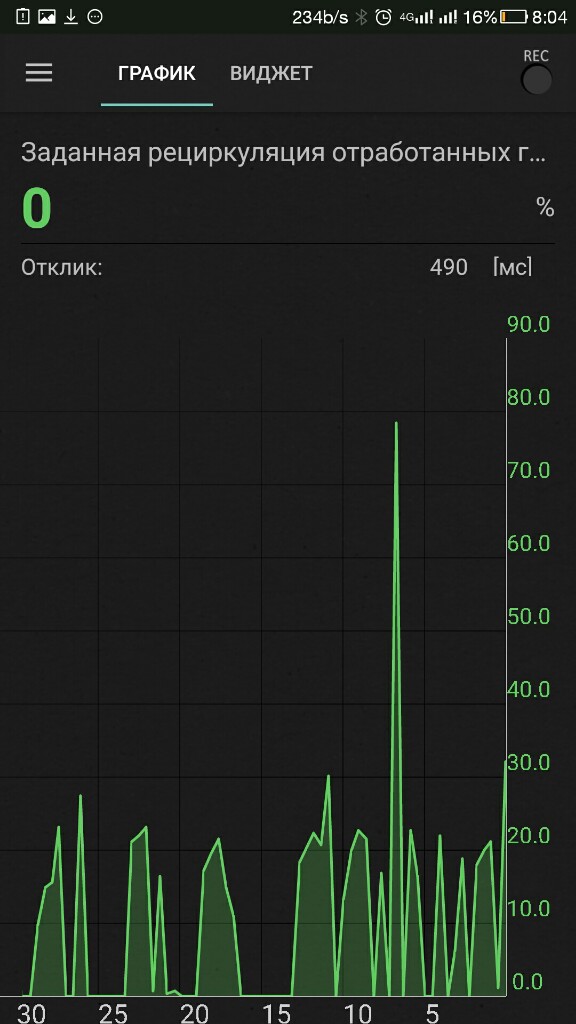

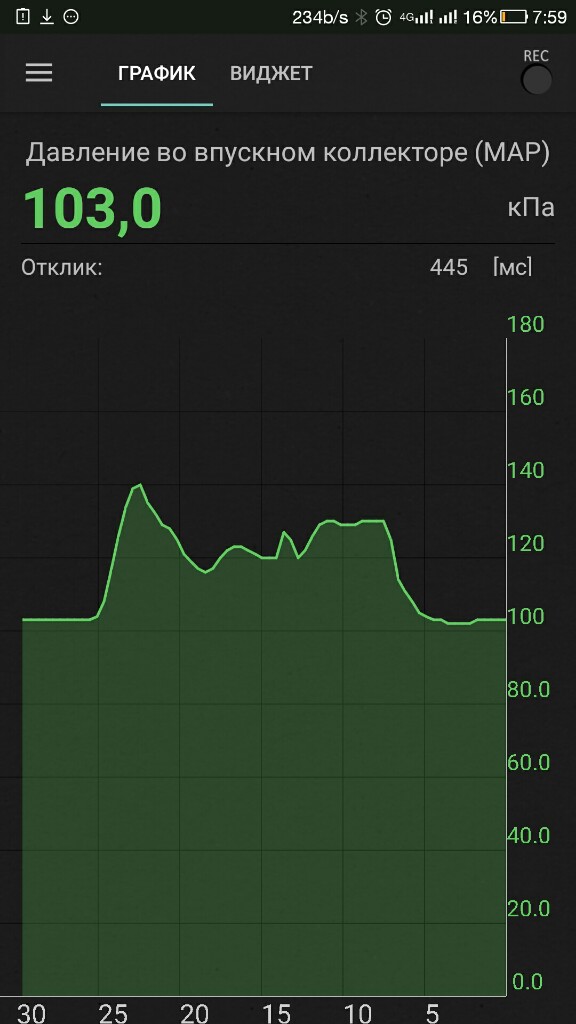

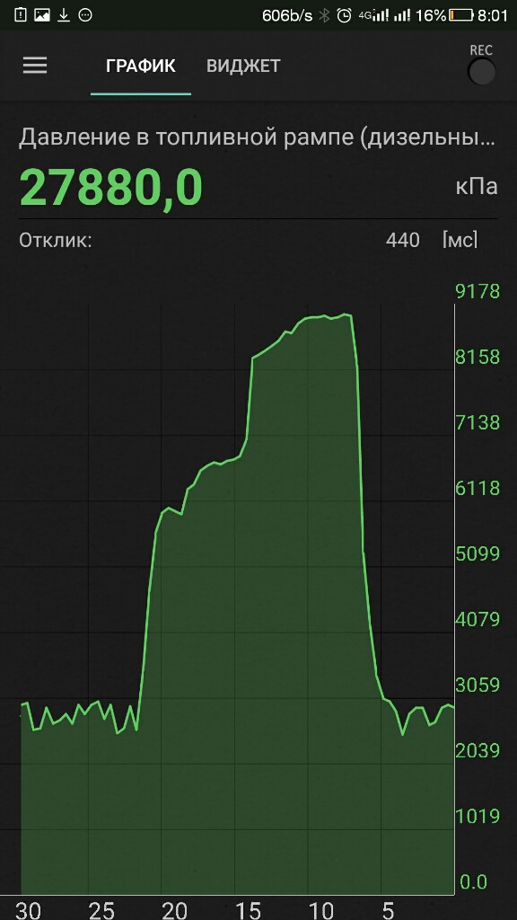

Прилагаю скрины параметров, снятых чере ELM327.
Добавлено через 4 минуты 16 секунд:
Показания были сняты при следующих параметрах: ХХ-1500-2000-3000 оборотов.
Так и должно быть?

Сообщение Ramb » 16 дек 2019, 16:10
serjio23
ну немного не те графики, но вроде нормально все... турбина нормально реагирует... а что тебя смущает?
