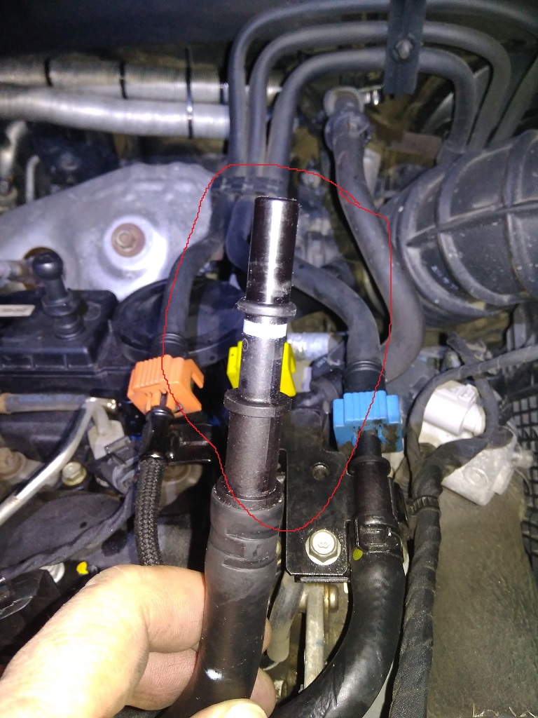

Доброго времени суток уважаемые форумчане. Недавно приобрел автомобиль немного б/у, поэтому появились сразу вопросы.... ну так как б/у поэтому и появились. по форуму искал ни чего не нашел поэтому создал новую тему, обещаю как только поможете, тему удалю. Суть проблемы следующая. На фото, что я выложил, изображены топливные трубки (пластиковые), через микротрещины в которых сочится солярка, просьба подсказать где такую трубку можно найти, купить. Вы последняя инстанция куда я обратился, спасибо за понимание

точно из этих трубок? может из под хомутов?
31430-2F100(для моего авто) фитинг трубки топливной...
по vin пробей в разделе "двигатель-топливопровод" для своей...

Тот что синий там да из под фитинга, а тот что в руке держу точно трубка, при работе видно прям как отпотевает в одном месте, стираешь тряпочкой, тут же снова появляется. А где этот раздел?

Штуцера Михалыч! дал верные, а если потеет на обратке с рампы то вот ТСБ http://www.smartdata.plus.com/Bulletins ... SLXMVQ.pdf номер обратки 314552F060QQK

[user]...Михалыч![/user] писал(а):31430-2F100
Аналогично для fl:
Добавлено через 12 минут 33 секунды:
Механик974
Ты точно уверен, что штуцер, а не шланг, который на него одевается?
У меня на ХМ на пятом году именно эти шланги стали как дуршлаг, все сопливили. Поменял на подходящие по диаметру от чего-то отечественного.
Если штуцер, цена вопроса 100 руб.

Да, точно штуцер, всем СПАСИБО за отзывчивость. Только почему-то в каталоге он "датчик подачи топлива" по мне дак обычный штуцер, а на счет шлангов правильно пишите, менять их надо до кучи и каталог грамотный, ссылку, если не против себе оставлю. На фото точно штуцер подачи на ТНВД, там даже стрелка нарисована, обратка рядом подключена.
