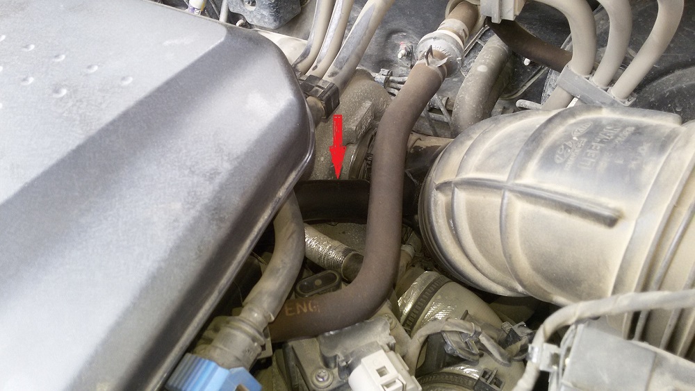

Добрый день, друзья. Помогите определить серьёзность проблемы. Вот уже два года у меня повторяется такая ситуация: зимой двигатель живёт под автоодеялом, и каждой весной снимая одеяло я вижу замасленным/обильноотпотевшим патрубок помеченный на фотке стрелкой. Патрубок отходит от толстой резиновой трубы за воздушным фильтром в сторону головы двигателя. Вытираю патрубок насухо и всё лето он сухой и чистый, т.е. это замасливание происходит в холодное время года. Подскажите, что это может быть и стоит ли с этим как-то бороться?

посмотрел у себя - тоже весь "запушнелый" маслом с грязью. уже три зимы, "одеялом" не пользуюсь, ни разу не протирал(оставил дилерам-может чего скажут)

ну это трубка сапуна... вообще нормально... ну можно заменить...

Сам то патрубок вроде целый, видимо хомуты хилые какие-то и из под них выдавливает... Спасибо за инфо.

ну он может и сквозь себя пропускать масло... хотя не должен!

Не знаю как на гламурах, а у нас на классиках это первый признак проверить количество картерных газов)

MaxWalker писал(а):Не знаю как на гламурах, а у нас на классиках это первый признак проверить количество картерных газов)
Как проверить?

Был сегодня на приеме у дилера. Мастер сказал типа это нормально и бывает чаще по холодам, что-то вроде масляного конденсата.
Заодно такого же рода отпотевание нашли на толстом патрубке идущем на радиатор турбины (его видно сверху, сразу за радиаторами). Тут же сказали что данный патрубок попал у киа в отзывную кампанию (обо что-то он там может тереться) и мне его оперативно заменили на новый.
