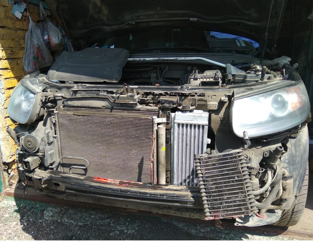

Сообщение YarikSteel » 17 июл 2019, 15:33
Вот кулер на Сантафе. Nакой же на Соренто XM
