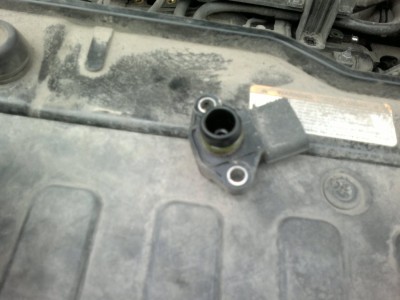

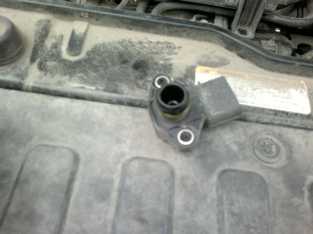

В общем то да, степень загрязнения зависит от топлива, масла и так же от стиля езды и от пробега, но какое бы не было шикарное масло, топливо и стиль езды, налипание сажи будет всегда и с пробегом она нарастает. Глушил Егр примерно на 7тыс. пробега(фото ниже, сейчас почти 20т.), топливо именитых брэндов (Вог, ОККО, Шелл), масло было на тот момент ЛМ 4200 с малой зольностью, потом ЛМ4600 (через месяц попробую Шелл), езда чаще агрессивная, но честно говоря на засер впускного коллектора это влияет не ключевым образом. Как аналогия, вымажьте руки маслом и макните в песок, естественно песок налипнет, так и картерные газы присутствуют всегда, тонким слоем по внутренней части за счет масляных паров масло распределяется по всему впускному тракту, Егр после дроссельной заслонки впускает сажу, дальше сами понимаете что происходит, вот и вся арифметика.
nikosan писал(а):..я недавно(500 км назад) снимал и промывал еще сам клапан ЕГР, там можно было и не мыть(почти чистый )-может потому что у меня стиль езды активный :?:
Странно, зачем лезть в сам клапан, если повода нет и двиг ровно работает, а то, что nikosan не увидел загрязнения на датчике давления, честно говоря либо юлит, либо не тот датчик смотрел, как говорил Станиславкий:-"не верю"
В районе 7т. пробега
После чистки

пробег 60000. топливо Лукойл, масло Ликви Моли Топ Тек 4600.стиль езды- безопасно и быстро.

нет.все работает штатно. машина дилерская.последняя партия из Кореи(потом Калининград пошел)

nikosan писал(а):пробег 60000. топливо Лукойл, масло Ликви Моли Топ Тек 4600.стиль езды- безопасно и быстро.
Николай, ну тут же большинство взрослые люди :D с опытом эксплуатации не одного авто, это же просто смешно, фото во первых не четкое, можно было сделать и по ближе. Чистоты без вмешательства не может быть априори, поэтому вариантов шесть:
1. Протер от налета
2. Картерные выведены наружу (если нет масляной пленки)
3. Егр заглушен, если нет налета сажи (не сам клапан, а стоит прокладка)
4. Пункт №2 и №3 одновременно
5. Программно отключен Егр
6. Управляющий эксцентрик моторчика Егр не сопряжен с осью (сломан), клапан закрыт, а моторчик работает в холостую.
Может ты чего то не договариваешь :twisted: ? Дай-ка попробую догадаться, если верить что у тебя движок чипован (в параметрах 230л.с.) то видать прошивка шла с отключением Егр, либо ты это умалчиваешь, либо ты о своей прошивке мало знаешь, иначе не понятны твои "розовые очки" на счет чистоты.

Николай, ну тут же большинство взрослые люди с опытом эксплуатации не одного авто, это же просто смешно, фото во первых не четкое, можно было сделать и по ближе. Чистоты без вмешательства не может быть априори,
фото сразу после снятия. я езжу на турбодизелях с 1994г. доказывать мне ничего не нужно.по всем шести пунктам-мимо. чиповался тут-http://www.chip-tuning.spb.ru/index.php?option=com_content&view=article&id=294:kia-sorento-25-crdi&catid=60:2011-02-13-13-41-53&Itemid=81и клапан ЕГР после снятия был приемлемо чистый.турбодизель любит нагрузку и не любит средне-холостые обороты.на масле не надо экономить.....кстати--сегодня в Эльва Моторсе(дилер Jeep) мастер рассказал про мертвый клапан ЕГР на гранд чероки с малым пробегом(и масло они льют как и киа- Шелл). так что - стиль езды+масло(и интервал замены)+топливо= или как у меня или см.выше
