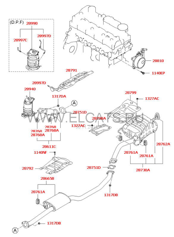

Вчера долго смотрел под капот, и сравнивал увиденное с картинкой download/file.php?id=8587&mode=view. Мужики, может кто выложит фотку с D.P.F. и без оного под капотом своей машины, а то деталь 28990 и 28940 внешне похожи. К моей "колобахе" трубки не приходят, токмо провода... :Bravo:
