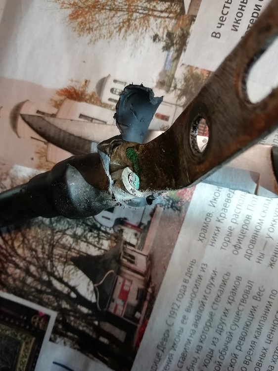

на правом брызговике!(между топливным фильтром и расширительным бачком)
и обратите внимание на комплекс плюсовой клеммы АКБ :особенно на провода и клеммы обжимные для проводов -там не должно быть зелени...
в июне пропаял все наконечники силовых проводов включая концы на гену ,стартер, монтажные блоки правого и левого брызговиков, проложил допминус в 10мм2 от гены до минусовой клеммы...
минусовая клемма ...такого не должно быть...
...Михалыч!
