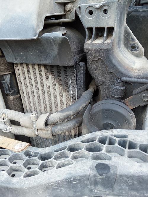

Сообщение Алексей1977 » 08 апр 2019, 11:04
Ramb
Добрый день.
Подскажи пожалуйста есть ли смысл менять интеркулер?
Симптомы: периодически пропадает тяга (за 5 км может пропасть и появиться)
мигает джекичан ошибка Р0299
На интеркулере, патрубках внизу подтеки масла, как в этой ветке на фото
Уже сделал: прочистил (где датчик давления) - нагара было немеренно (фото во вложении)
Датчик чистый.
Куда еще смотреть кроме если это не интеркуллер? Подскажи
