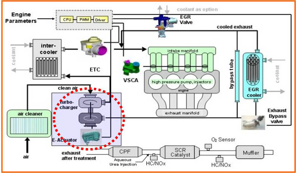

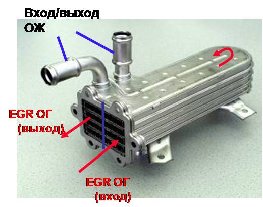

Порылся в схемках по движку, оказывается в его системах присутствует радиатор EGR. Теоретически ОЖ может попадать в камеру и выхлоп через него

Олегыч писал(а):Еще в качестве вариантов рассматривался некий теплообменник.
То что изображено на рисунке, который в предыдущем посте, и есть теплообменник.

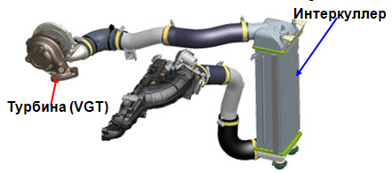

Имеется еще один, где тоже может произойти смешивание ОЖ и воздуха, идущего в камеру сгорания - это интеркуллер

Demid писал(а):...теплообменник...Имеется еще один, где тоже может произойти смешивание ОЖ и воздуха, идущего в камеру сгорания - это интеркуллер
Вот и я об этом... :oops:
Слабо как-то верится, что проблема в головке...
А вот если присутствует производственный дефект в теплообменнике (например - свищ в трубке), то ОЖ будет попадать в наддувный воздух, смешиваться с ним и в мелкодисперсном виде попадать в камеру сгорания, где при высокой температуре испаряться (практически возгоняться), что как раз может давать белый паро/дым...
