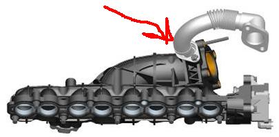

Во-вторых так и не понял куда вы его колхозите конкретно, смотрел экзистовые картинки, рассматривал подкапотное пространство...нихера не понятно где конкретно во впуск приходит ЕГР, а где картерные газы. Вы бы не могли на картинках экзиста стрелками тыкнуть? Из Ваших фото не видно куда конкретно в какие шланги врезан этот колхлоз.

Кажется, нашел где ЕГР приходит во впускную систему. Правильно? Здесь после всех охлаждений и еще каких-то манипуляций и больше ни где приходит на дожиг не сгоревшая хрень?

Система егр на фото это другая тема... Там отработанные газы ... Они через клапан егр возвращаются обратно в работу... Там только глушить... Эту трубку.... Но есть подозрение зимой двигатель греться не будет... Надо экспериментировать ...
