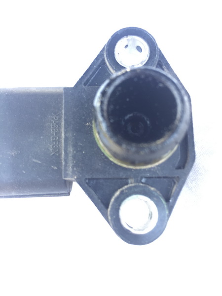

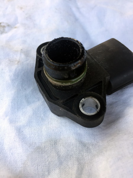

На днях снял и помыл датчик давления.
Когда снимал думал будет намного хуже, но оказалось не все так печально.
Машина XM FL. Пробег 50ткм. Дизель в основном "Лукойл", иногда "Трасса".

На Первомай помыл дроссель, клапан ЕГР и датчик давления. Отложения были, но не очень много.
А вот за дросселем - залежи. Снимать и чистить?

Сообщение Ramb » 05 май 2017, 18:43
sotesu
Да!!! Обязательно... Особенно по весне за зиму там просто карстовая пещера получается!!!

Сообщение Ramb » 05 май 2017, 19:03
sotesu
из за топлива... большого перепада температур
