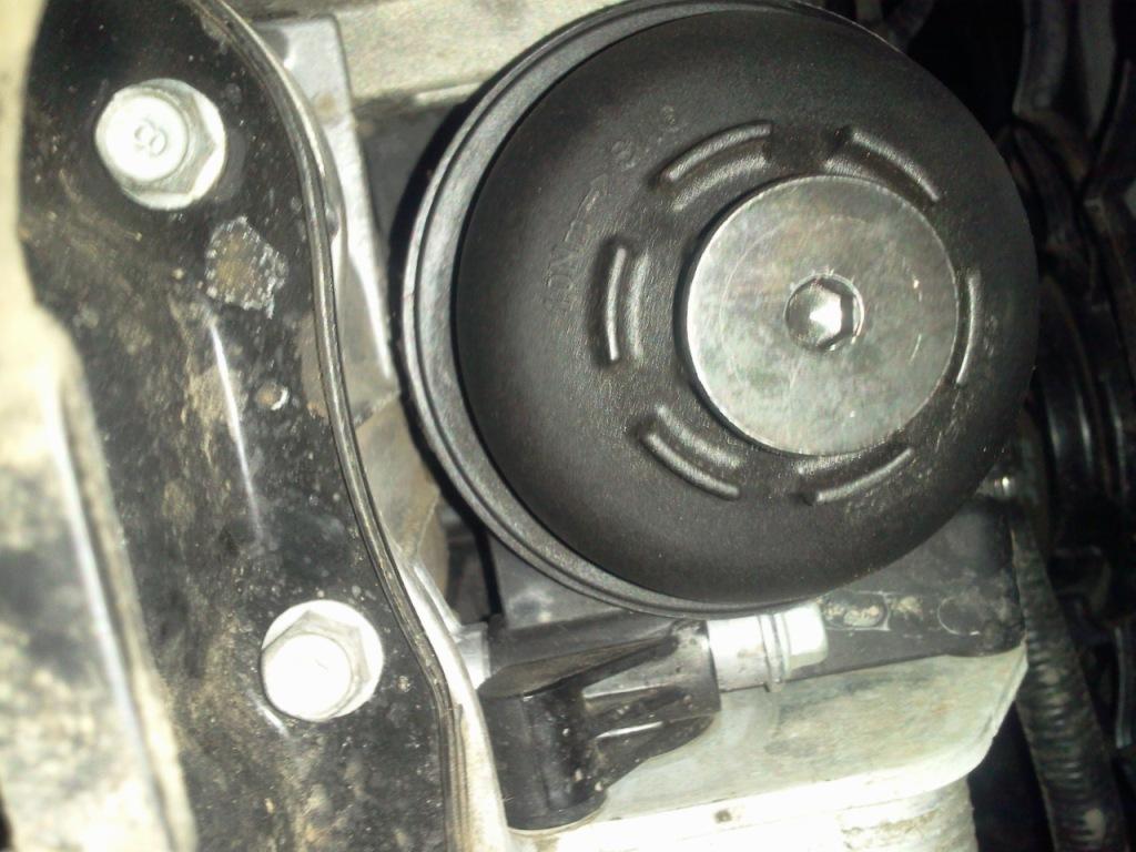

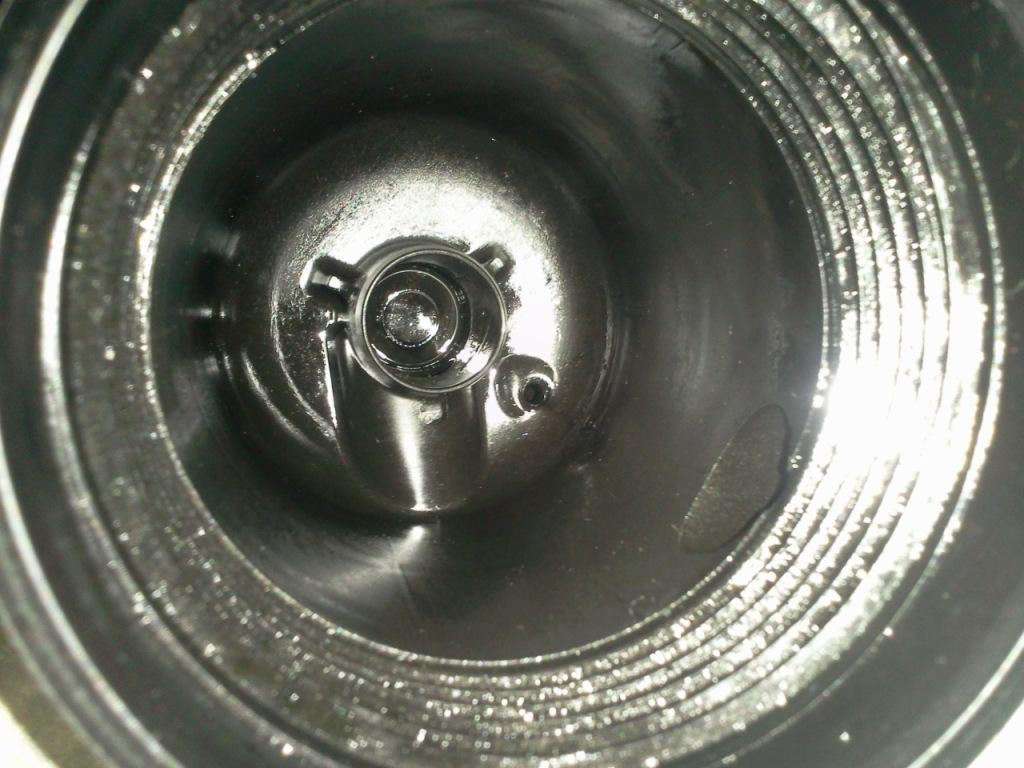

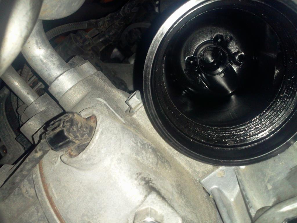

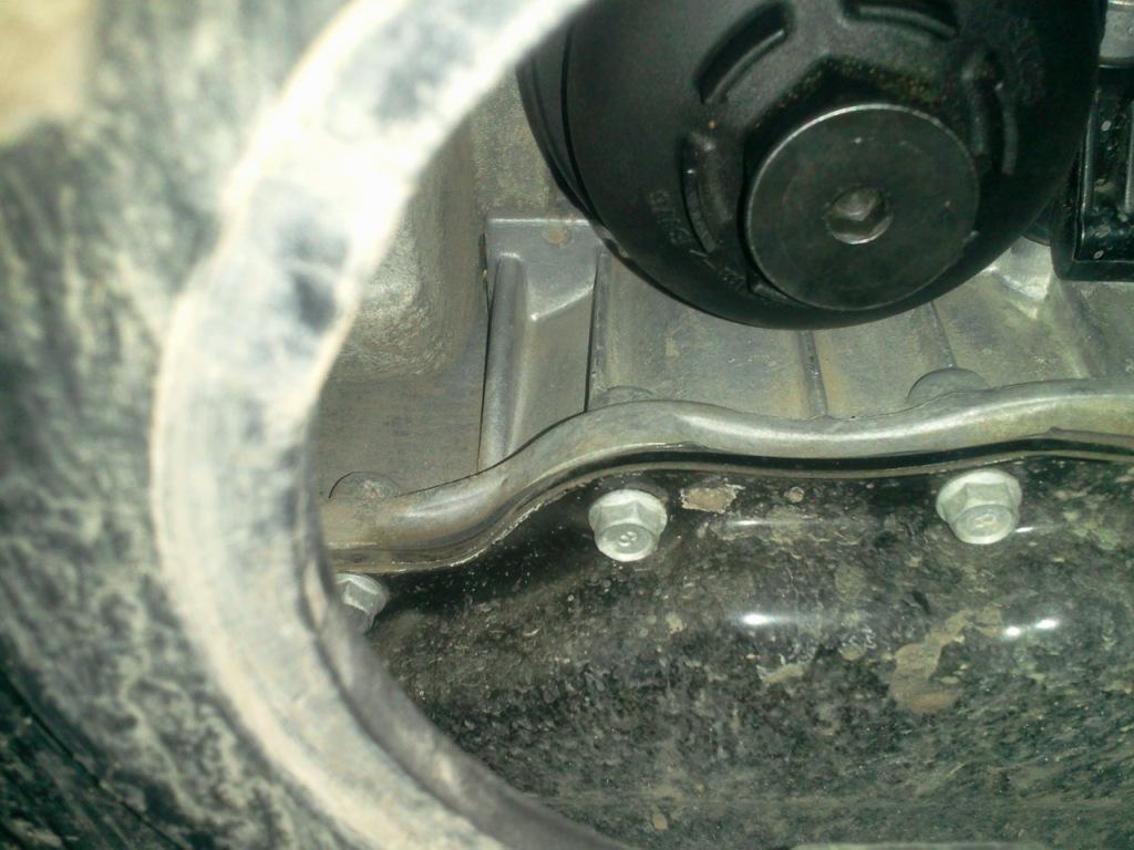

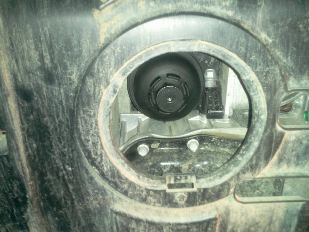

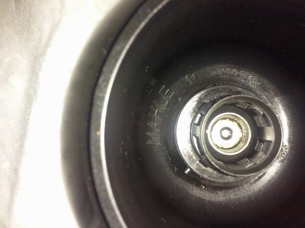

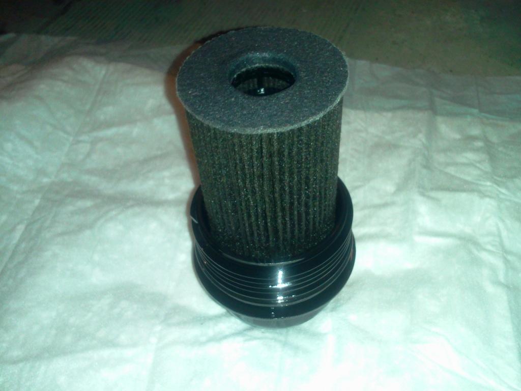

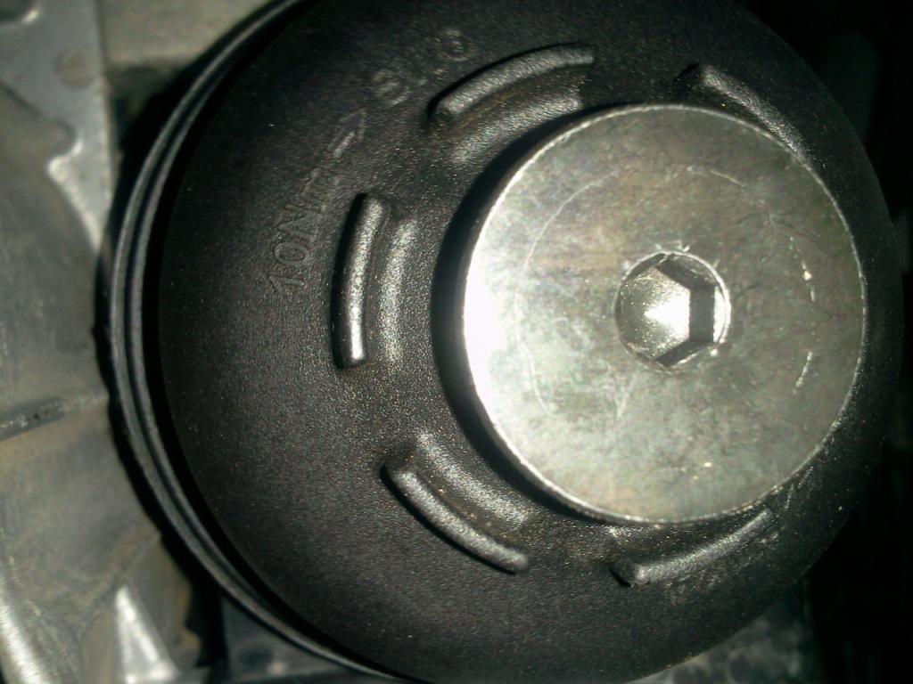

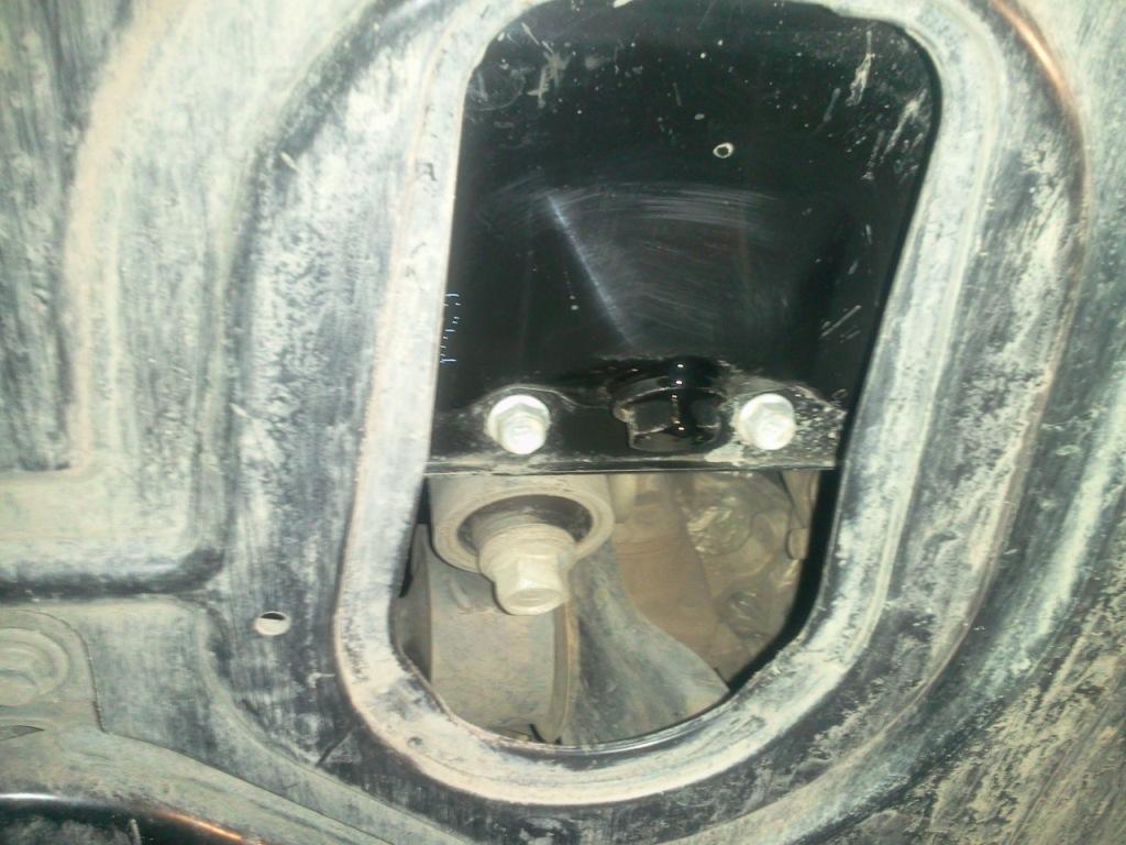

Выкладываю инструкцию по замене масла на Соренто 2013, дизель, самостоятельно
Понадобилось: 2 емкости- под отработку из поддона не менее 7л (использовал 10 л таз), и из корпуса масляного фильтра- сливается около 700 гр, рожковый ключ на 24, ключ или головку на 17, шестигранник на 6 (для удобства, но можно обойтись без него)
Сливное отверстие направлено назад, поэтому машину загнал на яму под уклон к задней части авто, чтобы масло полнее слилось
Рукой или плоской отверткой открываем заглушки под сливную пробку и масляный фильтр в штатной пластмассовой защите,отворачиваем сливную пробку и сливаем масло

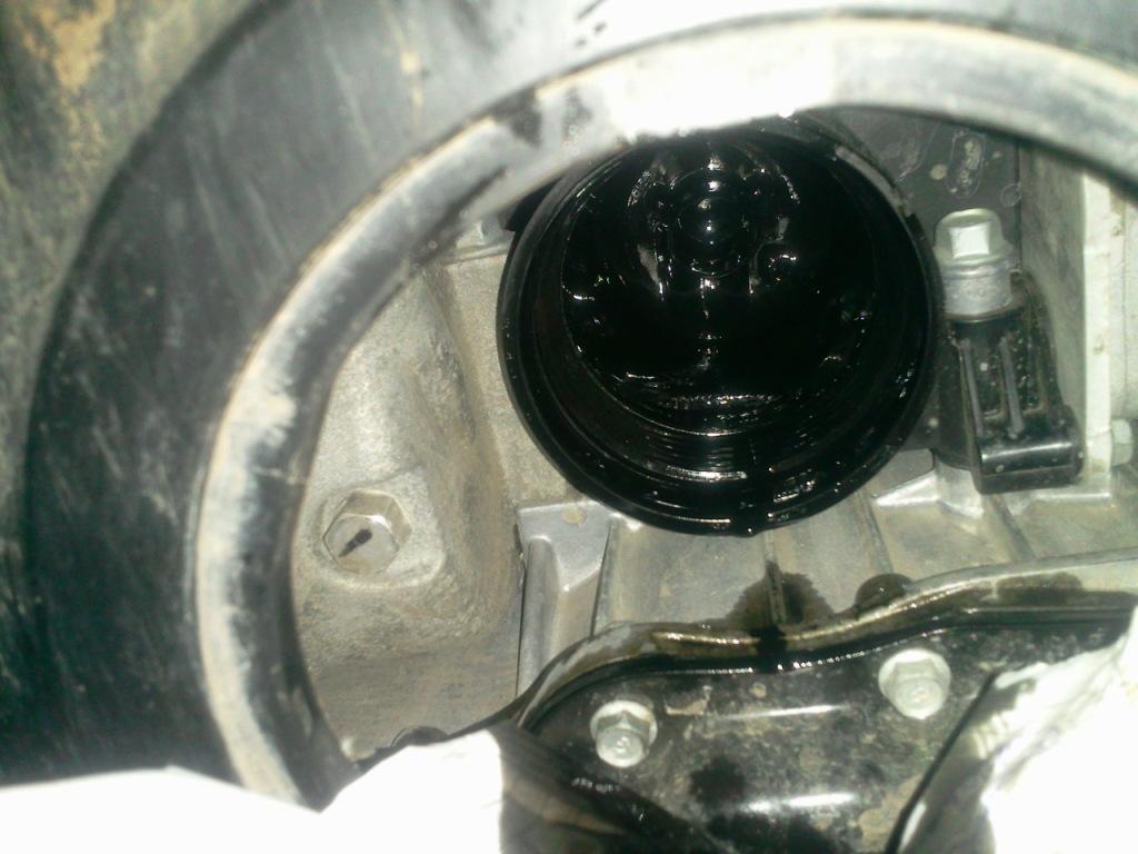

Рожковым ключом отворачиваем корпус масляного фильтра. У меня был завернут очень туго, для удобства отворачивания в защите есть прорези

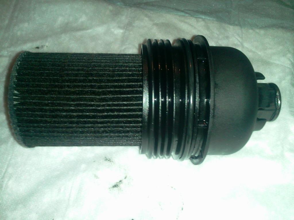

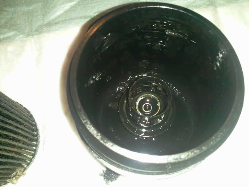

Резьбы много и крутить надо долго. Когда корпус отвернулся примерно на половину, через резьбу потекло масло, я подставил емкость, вытекло около 700 гр. Возможно шестигранником на 6 с торца корпуса фильтра отворачивается сливное отверстие, но у меня не пошло и я его трогать не стал. Когда масло перестало сливаться, до конца откручиваем и снимаем корпус с картриджем

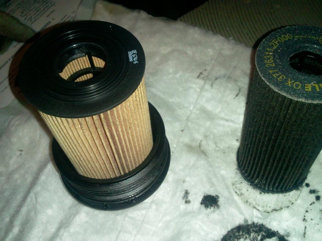

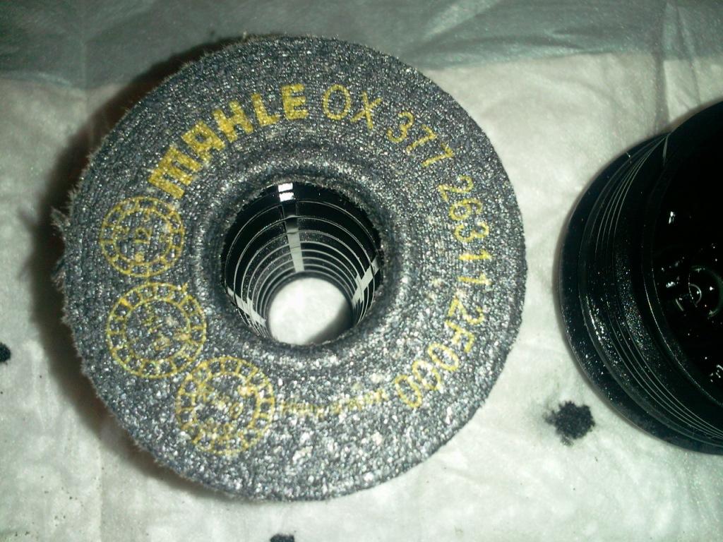

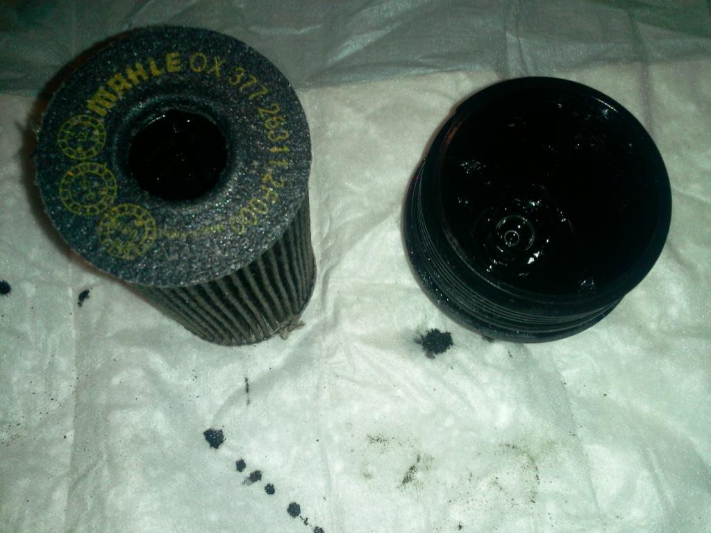

Вынимаем картридж
Такой картридж стоял на машине с завода в Корее

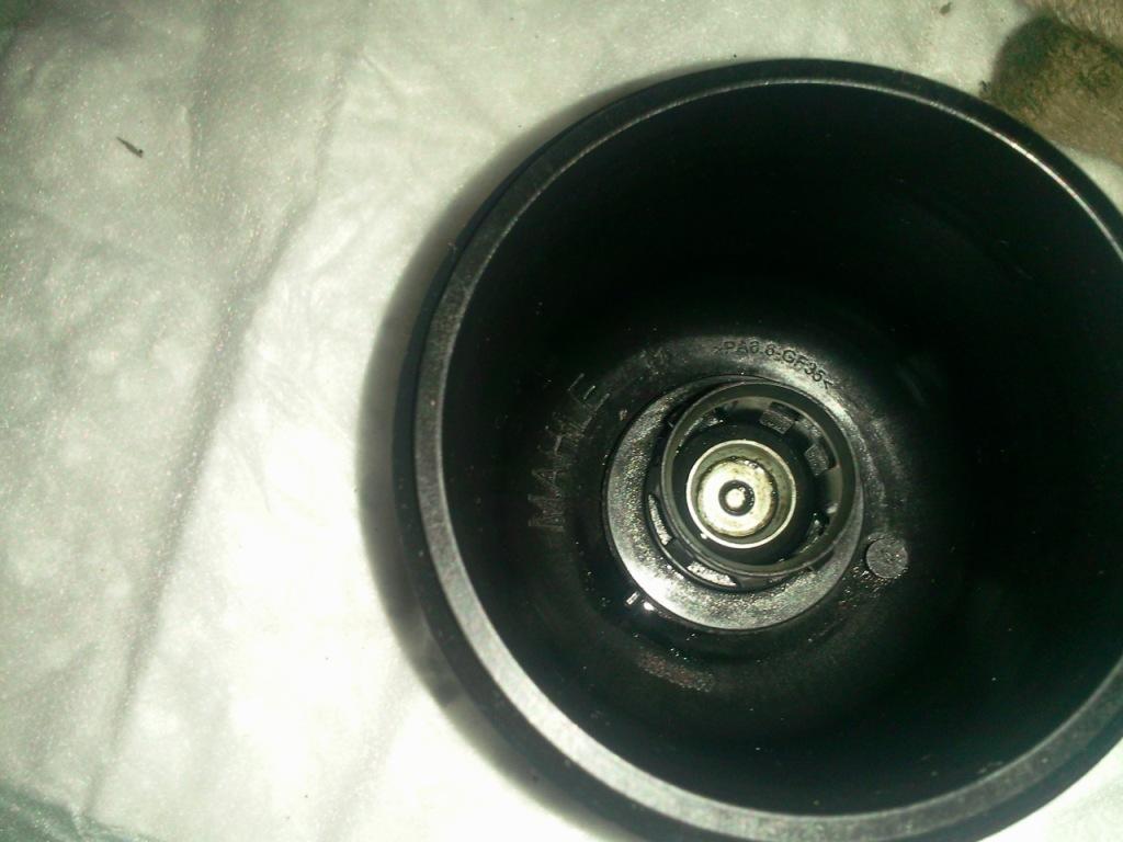

Добавлено через 5 минут 55 секунд:

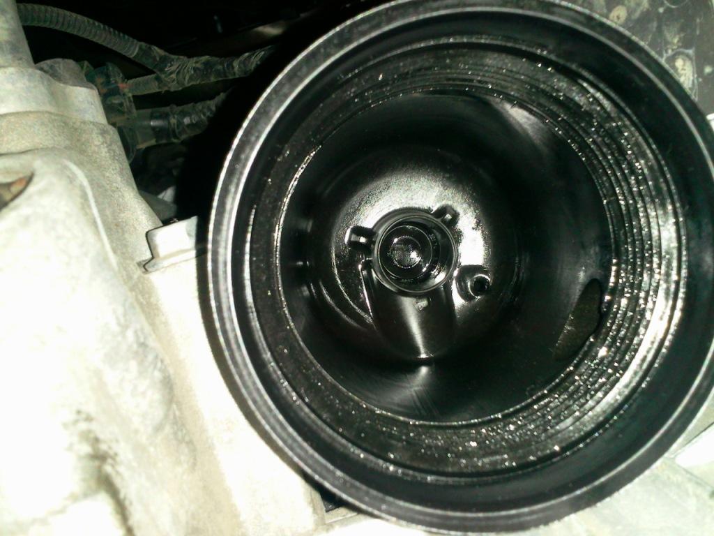

Корпус фильтра на машине выглядит так
Вставляем новый картридж ( я залил в корпус фильтра новое масло, чтобы картридж пропитался) и все заворачиваем обратно.
Резиновые колечки, идущие в комплекте с новым картриджем, я менять не стал. В процессе эксплуатации утечки нет. Вот как-то так :) Да и главное не забыть залить новое масло :D

Андрей.л привет. Спасибо за фотки. Несколько вопросов для уточнения : гайка под рожковый ключ (на 24) для отворачивания масляного фильтра(её не видно на фото), где находится, под шляпкой внутреннего шестигранника? И ещё, при покупке сменного картриджа на что обратить внимание, он специализированный для нашей модели (маркировка) ? Ну чтобы был ни меньше и не больше. Спасибо.
Чтобы оставаться самим собой, нужно быть не похожим на других.
Mikhail0504
Сообщения: 96
Зарегистрирован: 26 июн 2013, 15:49
Откуда: Серпухов
Благодарил (а): 10 раз.
Доп. информация: Чёрный. Люкс.
Re: Выбор моторного масла для дизельного двигателя SORENTO R
Сообщение Андрей.л » 22 сен 2013, 12:54
Mikhail0504
Оригинальный картридж 263202F000, его фото и фото картриджа Фильтрон, который поставил я, выложены на 33 и 35 странице.
Гайка на корпусе фильтра находится под шляпкой шестигранника, она видна на фото снятого корпуса фильтра со старым картриджем (вид сбоку)
Также на фото есть марка картриджа, который стоял с завода в Корее: MAHLE OX 377. Забей в поисковике его или оригинал, и увидишь множество аналогов.Удачи.

Шестигранник нужен для слива масла из фильтра - можно с ним не заморачиваться, а открутить сразу корпус фильтра (предварительно обернув корпус пакетом, чтобы маслом не испачкаться)
