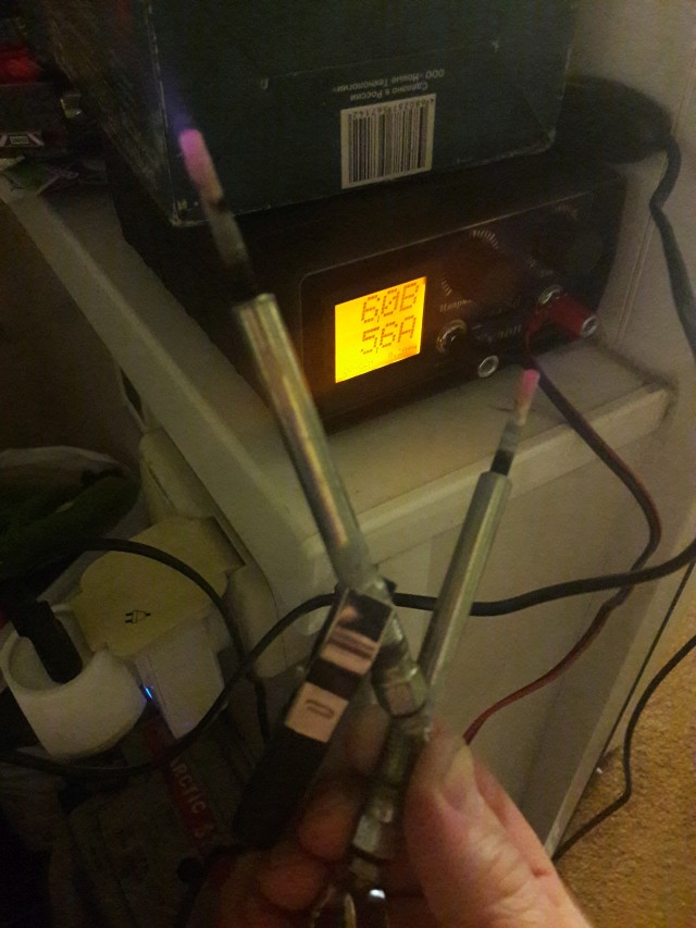

[user]...Михалыч![/user] писал(а):напруга на свечи подается ещё 1 мин 40сек после заводки( 2,86v)...
А ток какой при этом?
Менее 3х вольт не мало им? Разве они раскалятся от такого напряжения?
У моего источника тока 6 вольт минимальное значение, надо будет две свечи последовательно подключить.

Fedot писал(а):Менее 3х вольт не мало им? Разве они раскалятся от такого напряжения?
[user]...Михалыч![/user] писал(а): напруга на свечи подается ещё 1 мин 40сек после заводки( 2,86v)
При 3 вольтах свечи немного раскаляются, видимо этого достаточно для поддержания уверенной работы двигателя в самом начале.
