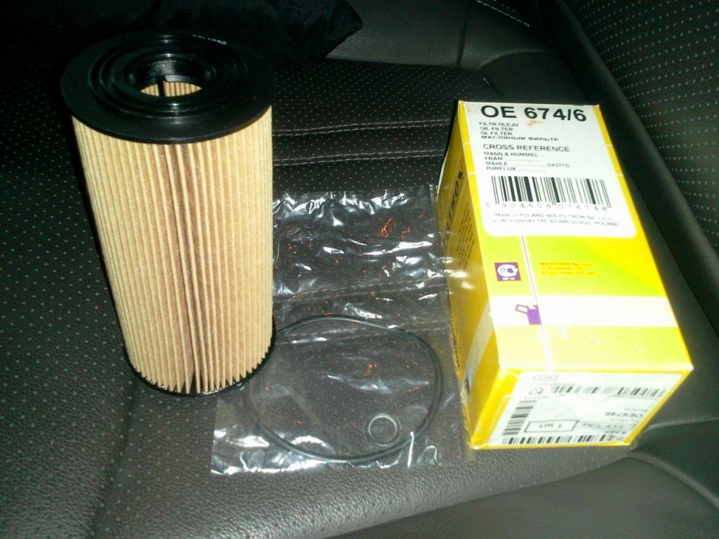

Ramb писал(а):фильтр Сакура (фото в этой теме выше)
Сакуры в магазе не было, оригинал 320р, купил ОЕ674/6 за 95р

Вот фотка. Как ты и писал, по сравнеию с оригиналом FILTRON выглядит лучше, торцы пластмассовые, по внутреннему диаметру резиновые колечки уплотнители. Сам фильтрующий элемент такой-же как оригинал, уж точно не хуже. Цена ориг у нас 320р, этот 95р

так вопрос... а точно у тебя пласмаса должна быть с верху и с низу????

Посадочные диаметры у ориг и ОЕ 25 мм, высота 131 мм, внеш диаметр 65 и 66 соотв-но. А пластмасса с торцов или нет-не важно, главное чтобы садился хорошо. Масло заходит снаружи фильтра, и через него выходит по внутреннему диаметру. Поэтому думаю главное это плотное соединение с посадочными местами, а по виду это достигнуто лучше у ОЕ. Буду ставить, посмотрю и сфоткаю. Если не подойдет, у меня магаз в 100м от гаража.

ну тогда отлично! сфотай я просто видел с пластмассой но побоялся брать! это фильтр очень похож как на дизельный туссан) во общем менять будешь сфотай)

Я про него читал, что он штатный на Хендай IX35. Хотел взять еще и ориг, но продавец сказал, что можно не заморачиваться, точно подойдет.
