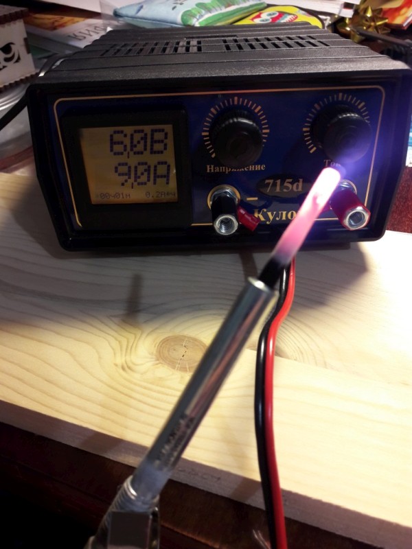

Пересмотрел фильм где проверяют свечи: https://youtu.be/qSzHPRy8FN4?t=1838
Заморочился, сходил померил ток. Блин, лучше бы не ходил! :D Вопросов еще больше стало. :evil:
Во-первых вопрос по фильму - если питание свечей 5В, а суммарное сопротивление 0,05Ом, то суммарный ток на свечи должен быть 100 Ампер. Там же предохранитель на 80А если не ошибаюсь, или у корейцев свой закон Ома? :) Как тогда там получится 27А про которые в фильме говорится?
Спустился к машине и померил ток на шине свечей на заглушенном двигателе (не обратил внимания в фильме что они мерили через 20 сек после пуска двигателя) - получилось всего 14-12 А. Поскольку был один то фиксировал показания через 5 секунд после включения зажигания, т.е. включал и бежал смотрел что на клещах. Почему так мало? Может там нифига не 5 вольт подается (ступил, не померил напряжение).
Заморочился еще больше, взял старую свечу, подал на нее 6В. В первый момент времени ток был 14А, секунд через 20 опустился до 9А. Получается сопротивление одной свечи от 0,43Ом в начале до 0,66Ом после нагрева.
Почему тогда на шине свечей на новых свечах такой маленький ток? С реле что-то не так?
Нифига не понимаю :crazy:

Fedot писал(а):Получается сопротивление одной свечи от 0,43Ом в начале до 0,66Ом после нагрева.
У пятивольтовок сопротивление 0,4Ом реле даёт на свечи ШИМ, на пару секунд около 9В а потом понижение до 3В точно уже помню, эт было при моих замерах и другой температуре.
по реле должны тогда ошибки если с ним проблема:
P0684:- Glow Plug Control Module to PCM Communication Circuit Range/Performance
P0670-: Glow Plug Control Module Control Circuit/Open
ВсТсб номер реле и свечей при таких ошибках.
