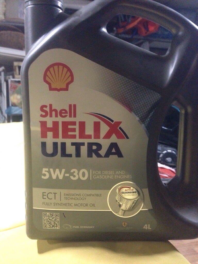

Я первый хозяин. Гнали с Кореи абсолютно новую. Масло шелл 5w30 (помоему так) для автомобилей с сажевым фильтром. А вот с пробегом по замене я уже понял, что косячил - 12000 км.

По поводу сажи еще скажу... Хорошо бы проверить форсы... Наверняка одна марасит... Сажии очень много... Но возможно это просто совокупность факторов
Кстати столькоже сажи на впускных клапанах...(((
Масло точное название и фото в студию...

Хотелось бы верить, что все это совокупность факторов. Фото канистры выложу завтра.

Вот нарисовывается один из факторов, на счет паленки мы конечно не определим, а то что менять желательно на 6ткм. особенно 5w-30 очень быстро гибнет от нашего топлива, причем моменты прожига сажевика в геометрической окисляют масло, к 8ткм. становится как вода, прочности плёнки просто нет, соответственно его больше попадает в камеру сгорания, увеличиваются картерные газы, всё это заклеивает впускной тракт, снова попадает в камеру сгорания, такое масло при очередном прожиге просто все заклеивает золой. Если машину не будешь продавать, то вырезай сажевик и перепрошивайся на Евро-2(без сажевика и Егр).

Сообщение sergengn » 26 янв 2016, 19:03
Обещанная фотка канистры с маслом
