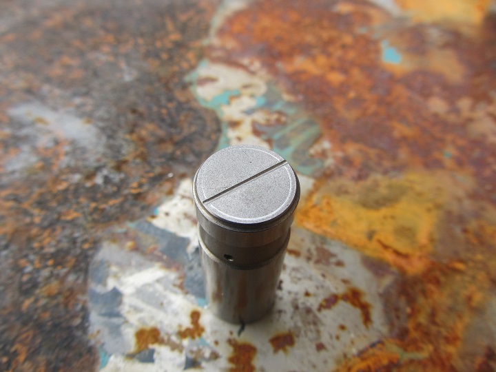

Re: Замена масляного фильтра
Сообщение ...Михалыч! » 30 авг 2018, 12:16
меняли сегодня масло со вскрытием поддона...поршенёк вышел сам,никаких задиров нет- всё чисто и хорошо, кроме одного нюанса: верхняя плоскость имеет не полное кольцо прилегания(след виден на фото) - быть может из-за этого происходит слив масла с каналов,но смущает канавка по всему диаметру поршня... :shock:

Сообщение andrey27a » 30 авг 2018, 14:07
[user]...Михалыч![/user]
Еще по бокам два мелких отверстия меньше иглы
