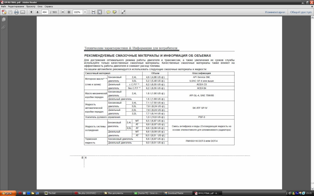

Кстати, позвонил в первый попавшийся в инете СТО г Москва, где четко указали, что на последних страницах руководства по эксплуатации указан объем масла в двигателе:
сливается - 6,2литра
заливается - 6,55 литра.
Нада кудата писать жалобу и больше на данный сервис не ездить!!! :x :evil:

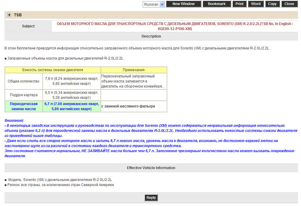

Тут вот на http://www.kia-hotline.com/ нарыл TSB:

Вот страница из инструкциии, в принципе 0,15л разницы это не принципиально...
Вот так нас и разводят вливая по 2 литра лишнего масла, а мы платим по лишней тысяче рублев, и потом удивляемся чего это новый двигатель сапунит и сальники потекли. Хорошо что сейчас лето, в мороз уже давануло-бы сальники однозначно!!!!

Ну а по маслу, если учесть, что по нашему щупу разброс показаний уровня ну просто дикий- от половины уровня до +1см, и если эти грамотные льют из бочки и ориентируются по щупу (сомневаюсь, что они пользуются какими нибудь мерными банками), то х.з. сколько там реально залито.

Demid писал(а):нарыл TSB:
Спасибо за информацию :Yahoo!:
