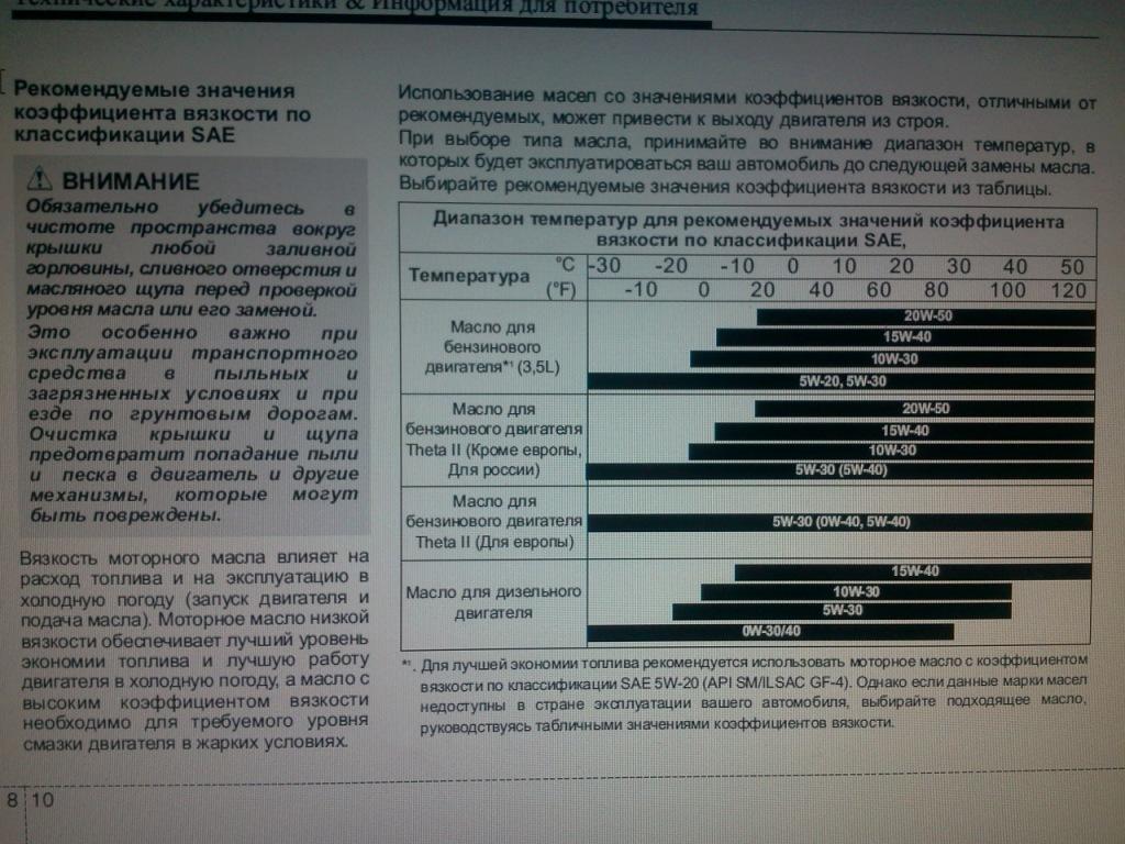

Nikolay0812 писал(а):Какая связь между рекомендованной заводом изготовителем вязкостью масла и климатом?Боишься лить дватцатку-лей 30-ку(оно же то же рекомендовано),а если холодных пусков зимой нет,то лей 10w30 круглогодично.
Вот так в мануале описана связь между вязкостью и климатом, и для дизеля 5-20 нет.

Андрей.л писал(а):Если с зимней вязкостью все понятно, то по летней вызывает вопросы
Ещё раз повторю:нет такого понятия- "летняя" вязкость.Вот представь,что ты живя,допустим- в Норильске,решил в мае(когда там ещё летом и не пахнет), съездить в отпуск на юг,где уже в мае-мандарины зреют :D .Так вот,если следовать рекомендации этой таблицы,то тебе нужно на пол пути сменить свою 20-тку на 30-тку,затем на 40-ку,а по приезду в тёплые края-на 50-тку :D Абсурд,не правда ли :?:

Сообщение Андрей.л » 15 июл 2013, 16:50
Про это и говорю, так зачем же все эти таблицы вязкости?

Андрей.л
Эта таблица(видимо)-для упрощённого понимания при выборе масла.Но по факту-она только путает.Так что

Андрей.л писал(а):так зачем же все эти таблицы вязкости?
вот лови инфу из GDS конкретно по 2,2 CRDi
как видим *w-40 надо при темп воздуха +40С и выше. В Ульяновске такое бывает? :shock: По-моему +33 С максимум 1-2 месяца в году :)
Почему-то многие на этом форуме считают Россию жутко субтропической страной. И забывают, что в намного более жаркой Японии и Корее ездят на 5w-20. Или в Техасе, где +15С в январе-феврале :D . И у всех отличные показатели по износу в отработанном масле.
Но русские Иваны почему-то считают, что лучше 10w-50 или 20w-60 в жару :D

данные таблицы из мануалов рекомендуется смотреть в оригинале на корейском...
при переводе на русский там много чего корректируют ( под масла типо shell ) ... иногда просто ошибки, иногда отсебятина
