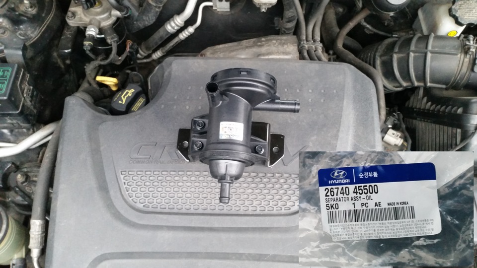

Случайно нашел на просторах интернета статью, как сделать сепаратор из готового изделия.
Прямая ссылка на статью.
https://www.drive2.com/l/7990947/
AAV77
Сообщения: 56
Зарегистрирован: 17 ноя 2014, 13:37
Поблагодарили: 26 раз.
Re: Система EGR на новом SORENTO
Сообщение andrey27a » 22 апр 2016, 18:57
AAV77
Если бы ты читал эту ветку сначала, то на 13ой странице увидел бы отзыв, что маслоуловители центрифужного типа дерьмо, впрочем как и емкостного типа, эффект мизерный.
Сообщение AAV77 » 25 апр 2016, 11:50
Ну что Вы набросились. Там посмотри, тут почитай. Последний пост вообще считает, что всё дерьмо. Лучше конечно кусок трубки длинной 10 см. там всё и осядет. Человек предложил конкретное решение для двигателя 2.2 и описал как расположить и какие шланги использовал именно в моторном отсеке XM. Темы действительно необходимо разделить, читал про EGR и не понимал как вентиляция картерных газов сюда попала.

Ну уж извини если тебя до слез довели :crazy: надо же- читать заставили :lol: За ссылку спасибо, челу за центрифугу конечно респект - мысль и руки работают :wink:
Рома, а тебе очередной выговор :wink: за то что почти год с интересной шнягой на картерных газах катаешься, а нам даже не заикнулся что на другой ветке висишь, колись что за конструкция такая диковинная, с какого пепеладза гравицапу взял?
Имхо смысла делить ветку уже нет, по егр вопросы закрыты(место установки, размер заглушки и номер готовой заглушки(от VAG)как по мне ее желательно шлифануть, от прессстанка у нее остается изгиб), проще название подкорректировать:"Система Егр и картерных газов" ведь решается одна общая проблема- засер (сажа+карт.газы), и посты соответственно вперемешку: про Егр, про впускной коллектор, про датчик давления, про дроссельную заслонку, про замасляный интеркуллер, про картерные газы и т.д. и что тут делить, когда все это взаимосвязано с одной проблемой, каких то 28страниц.

Сообщение Ramb » 25 апр 2016, 21:23
andrey27a
пардоньте))) что не упомянул... просто когда я задался этой проблемой в гламурах народ был не активный... кроме тебя Андрей и еще парочки людей ни кто не задумывался об этом... а в разделе про классику там народу активный и уже давно бурно выкладывает свои идеи и задумки... там много интересного можно под черпнуть...
собственно и с заглушкой для ерг и еще там много чего интересного есть!
по поводу в взаимосвязи ЕГР и кратерных газов полностью согласен... это взаимосвязано... поскольку вся проблема идет именно от смешение продуктов из данных систем... и надо решать проблему комплексно!
поповоду штуки это Клапан рециркуляции картерных газов BW110617501566 ... но клапана там нету... просто масло отбойник... что характерно я искал именно такой формы... поскольку он очень удобно встаёт и при этом минимум трубок... а внизу корпус шприца... на 8000 хватает его... там 20 мл
в идеале нужно еще подключить вакум...но чето да этого у меня руки не дошли(((
