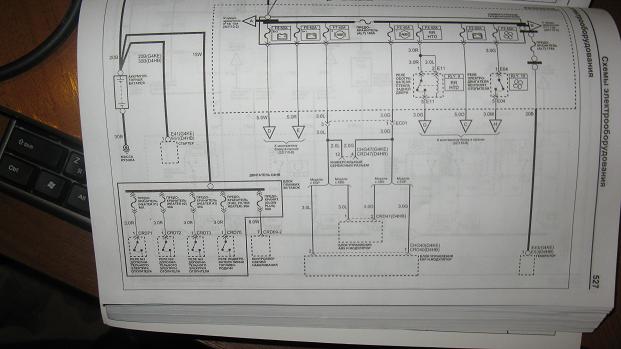

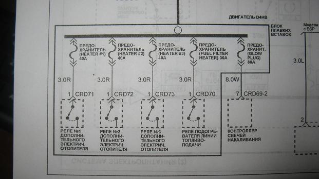

Сообщение Ramb » 07 янв 2015, 19:30
[user]...Михалыч![/user]
так четко напиши какие звонятся а какие нет... посмотри в мурзилке какой пред за что отвечает

Сообщение ...Михалыч! » 07 янв 2015, 20:08
из букваря :
волнует другое - не звонятся тены подогреваля фильтра 319231D250...(но на прогретом моторе)
другие предохранители я не смотрел - обогреватель вроде работает...
Добавлено через 1 день 10 часов 54 минуты 39 секунд:
что не так ...вчера вечером мерял тены при -7С. Кетайский тестор показал всего 2ома

Сообщение ...Михалыч! » 12 янв 2015, 07:41
Прошу прощения у всех-херню спрашивал...нити то накала нет...сопротивление на выходе из подогревателя- сопротивление соляры между пластинами нагрева...Так что ПАРДОН!
