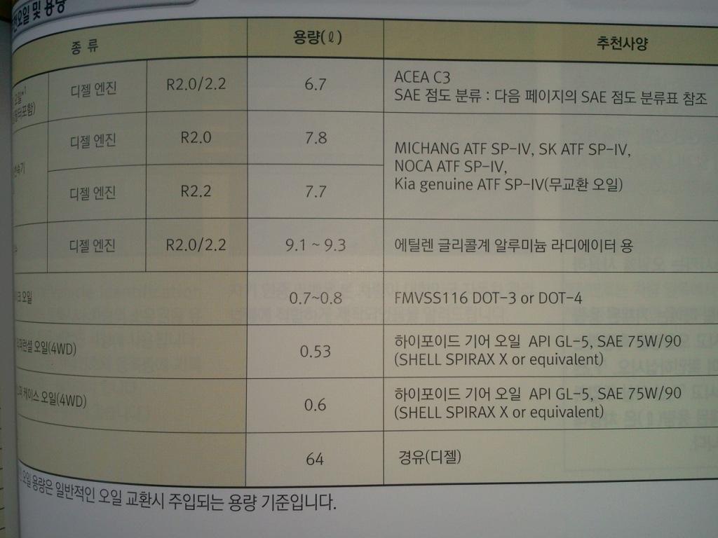

подскажите все-таки в турбо-дизель что лучше 5w30 или 5w40 лить ?
хочу залить shell helix Ultra 5w40, но смущает что мурзилка требует 5w30

не логично в книжке расписано. По климату лето жаркое зима холодная, если следовать инструкции то нужно 0w30 или 0w40, но нулевики в дизель лить честное слово боязно. 5w30 считаю что при температуре +30+36 летом жидковатое чересчур.
тогда остается либо Shell Helix Ultra E 5W-30, либо Shell Helix Diesel Ultra AB-L 5W-30 (как вариант Shell Helix Diesel Plus VA 5W-30).
у Ultra E -пакет присадок скромнее намного, масло очень бюджетное, доверия мало, особенно почитавши oil-club.
про остальные два совсем информации нет.

0W и 5W это синтетика, выше-полусинтетика и минералка. Думаю главное в выборе это соответствие допуску АСЕА С3. С завода в Корее льют 5W-20, но 20 для РФ на лето не пойдет, планирую лить 5-30, с маркой тоже пока не определился, пробег 5000, езжу на корейском заводском масле, но на 7000 буду менять.

Андрей.л писал(а):0W и 5W это синтетика, выше-полусинтетика и минералка
Это тебе иероглифы с фото такую информацию дали? :)
Сообщения: 12679
Благодарил (а): 886 раз.
Поблагодарили: 1315 раз.
Re: Выбор моторного масла для дизельного двигателя SORENTO R
Сообщение Андрей.л » 05 июл 2013, 07:28
Nikolay0812 писал(а):Это тебе иероглифы с фото такую информацию дали?
Нет, по расшифровки ВИНа масло с завода залито 5-20.
