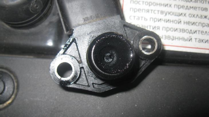

Сообщение ...Михалыч! » 27 фев 2016, 15:32
менял воздушный фильтр и датчик давления чистил(15ткм)... Блин, не взял фото, датчик почти чистый... как такое может быть ?
пардон,что беру старое фото -для примера, так вот 5-10% от этой грязи!
снимок после 10 ткм весна-лето

Имя: Георгий

Сообщение Ramb » 27 фев 2016, 16:03
[user]...Михалыч![/user]
ну это зависть от режимов работы, топлива,времени года...

Сообщение Dima79 » 27 фев 2016, 20:42
Ramb писал(а):ну это зависть от режимов работы, топлива,времени года...
я так понимаю, что зимой дизель плохо прогревается и ЕГР может работать не так активно, как летом

Сообщение ...Михалыч! » 27 фев 2016, 20:55
режим работы тот же, что и летом...Топливо зимнее без присадок( белоруснефть + рос лукойл)... Температура от -10С до +5С (примерно таков диапозон)

Сообщение Dima79 » 27 фев 2016, 21:23
...Михалыч! писал(а):режим работы тот же, что и летом...Топливо зимнее без присадок( белоруснефть + рос лукойл)... Температура от -10С до +5С (примерно таков диапозон)
летом дизель нагревается до 85-95 градусов, зимой - не выше 75
