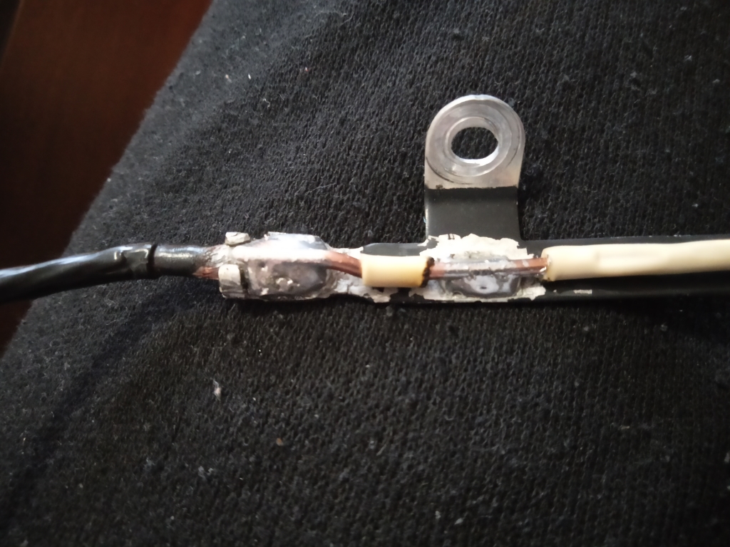

Pishta писал(а):Подскажите, в каком направлении пытаться искать неисправность? Я совсем не электрик и не механик.
Э-ээ... Ну что вам сказать уважаемый? Надо взять и заново вдумчиво перечитать эту ветку с самого начала. Потом самому поразмышлять.
Ну или как дополнение вот эту: Тема: Работа свечей накаливания на машинах с кнопкой запуска
Здесь у всех одна и та же проблема и соклубники делятся мыслями. Из написанного и будет понятно в каком направлении вам двигаться.
Тут только две причины могут быть:
1. Электрика (это основная).
2. Топливо (это если электрику проверили и с ней все нормально).
Добавлено через 11 минут 40 секунд:

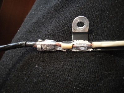

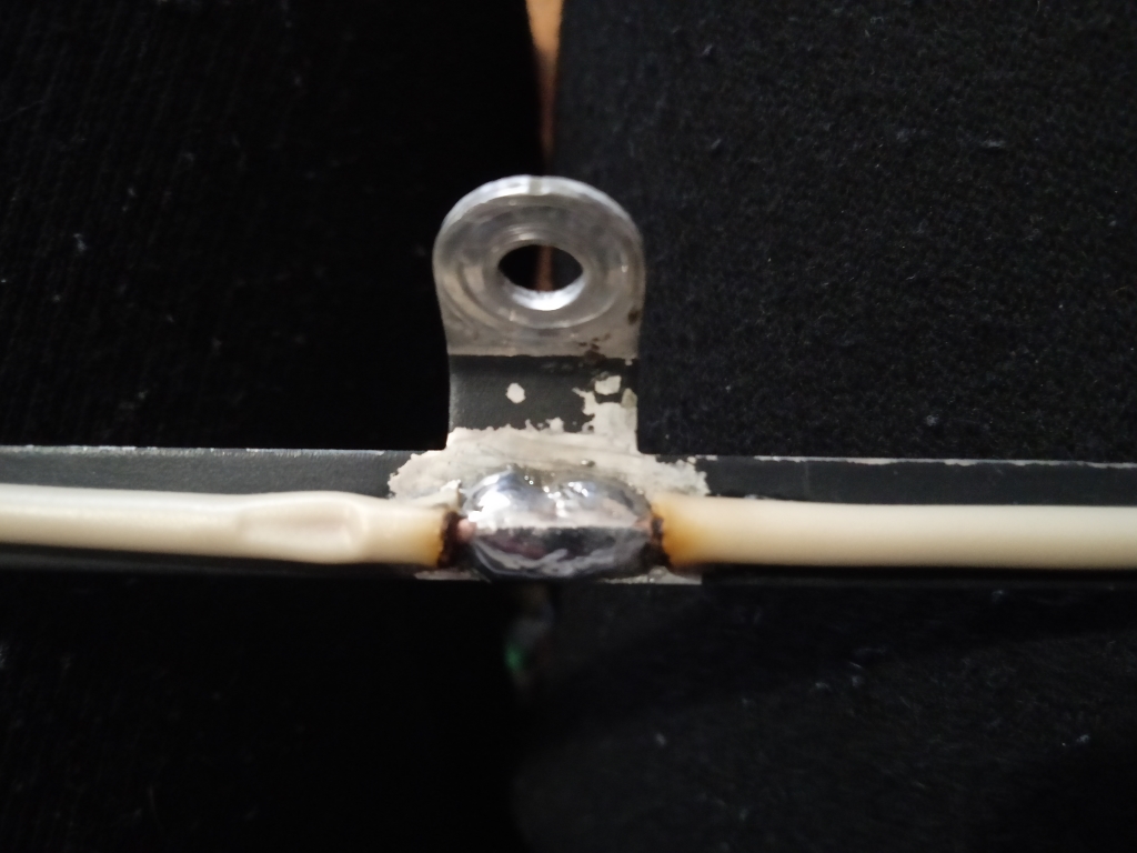

Вчера разобрал свою старую шину. Купил провод 6 кв. и припал его намертво. Паять алюминий скажу та ещё проблемка. )) Но мне удалось залудить это место соединения и вплавить туда провод. Теперь соединение будет на все 100%!
До кучи разобрал разъём (он разбирается кстати легко) и там ещё пропаял как смог место зажима провода с клеммой. Сегодня уже поставил на машину.
Днем было -12 - завод без проблем. А раньше при -12 было с чиханиями и троением...
Эта неделя будет под -20, вот и посмотрю как вести себя теперь будет.

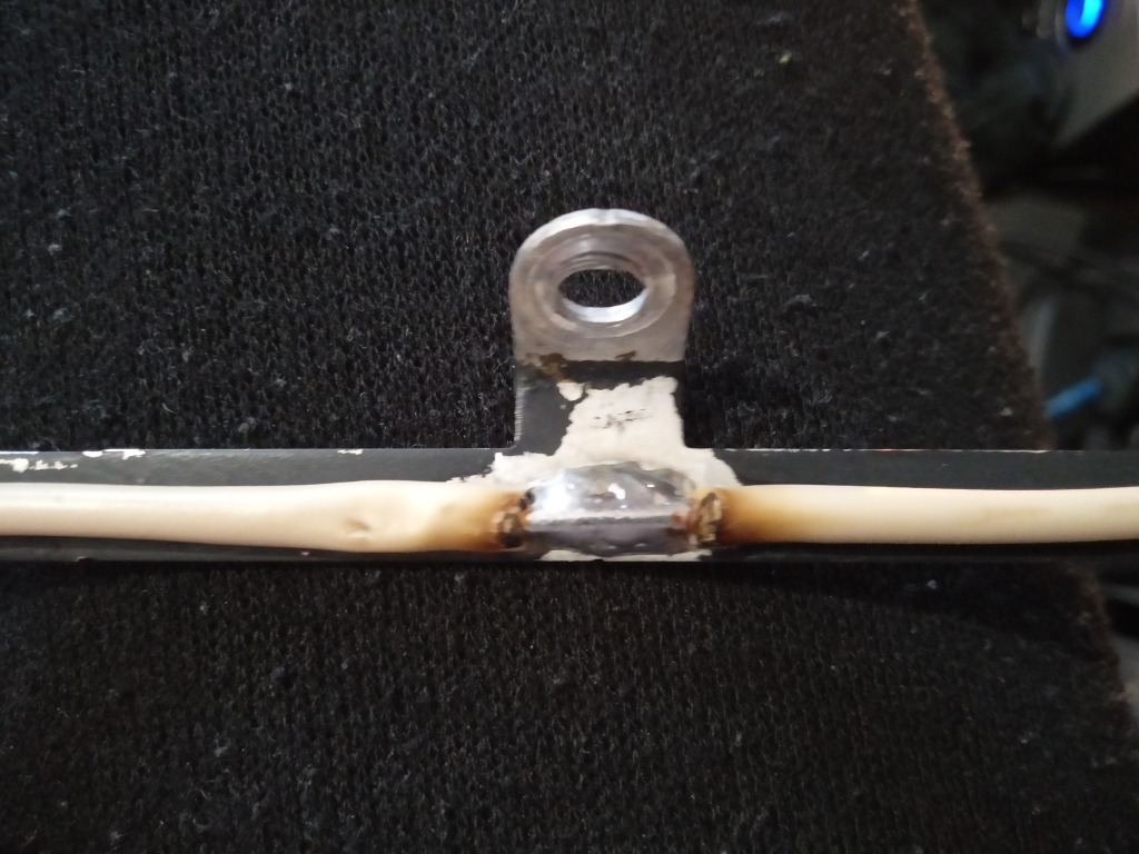

Привет всем, отписываюсь по проделанной работе. Заменил свечи, увеличил сечение алюминиевой шины медным проводом 4 мм2, вместо опрессовки алюм/медь сделал пайку. Стало лучше, при -20 заводиться нормально если ждать после того как потухла спираль еще секунд 15. В мороз -29 схватывает сразу, но двигатель троит и может заглохнуть, так делаю примерно 5-6 попыток и через секунд 15 на последней попытке работа движки приходит в норму.

Сообщение Nikolayxxx » 14 мар 2021, 20:16
А фотографий ремонта и модернизации шины не далали? Можете скинуть?

Сообщение kilaton » 15 мар 2021, 06:17
Nikolayxxx писал(а):А фотографий ремонта и модернизации шины не далали? Можете скинуть?
