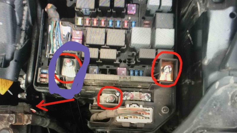

Сообщение ...Михалыч! » 19 май 2020, 21:00
пишу в эту тему,тк симптомы очень похожи... я тут заикнулся о ветеране пробега Тема: ТНВД 33100-2F000 и аналоги... от 03.05.20
и вроде как проблема была в падении давления в рампе с ошибкой...а настоящая "бяка" оказалась в подводящем "+" к блоку предохранителей-зелень которую внешне не видно...так что есть повод сделать ревизию блока предохранителей,когда будет тепло...
(вся информация со слов хозяина)
то,что обведено-проблемныеместа...стрелку развернуть на 180
