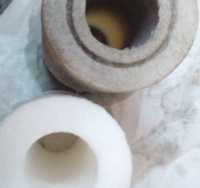

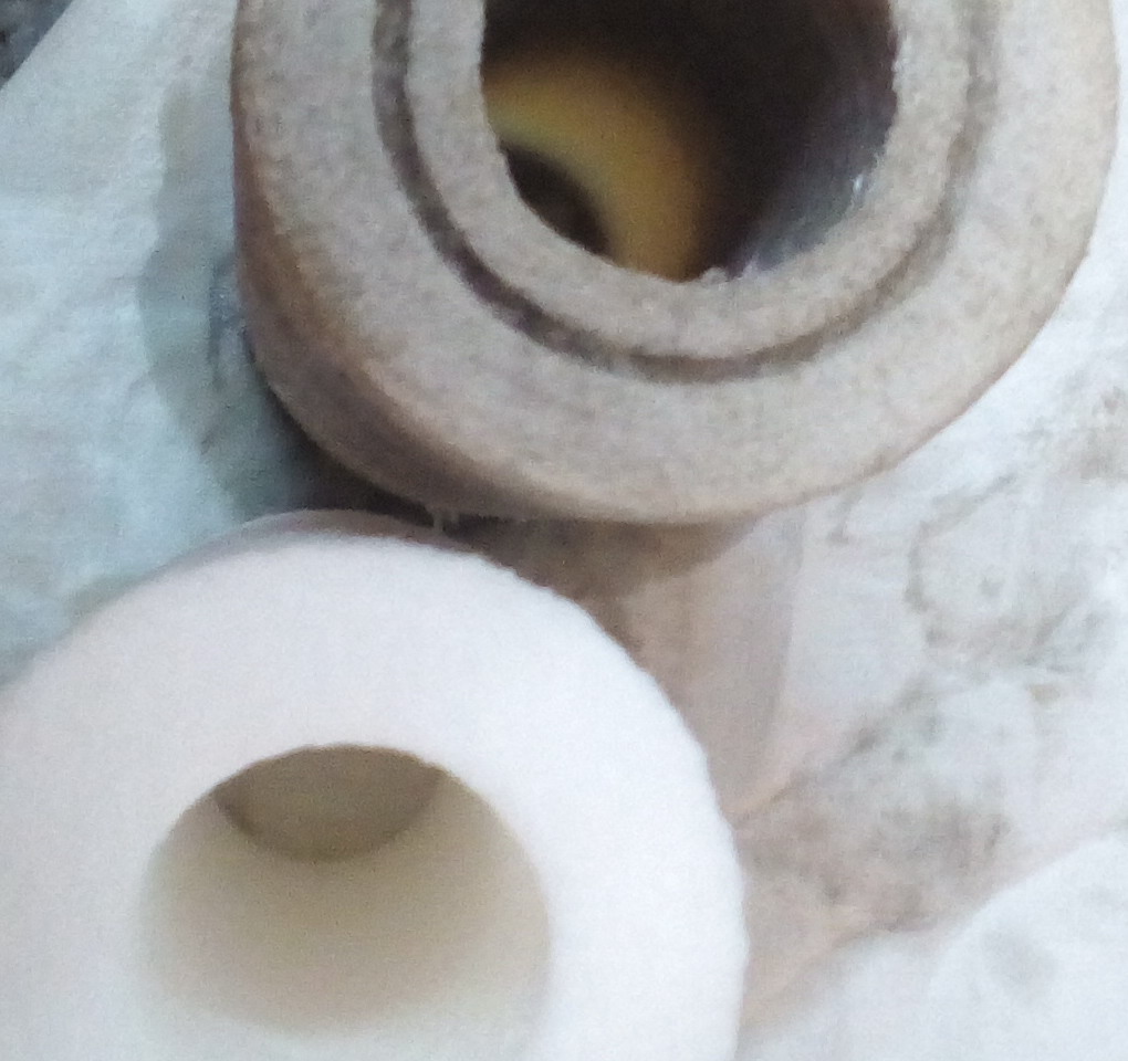

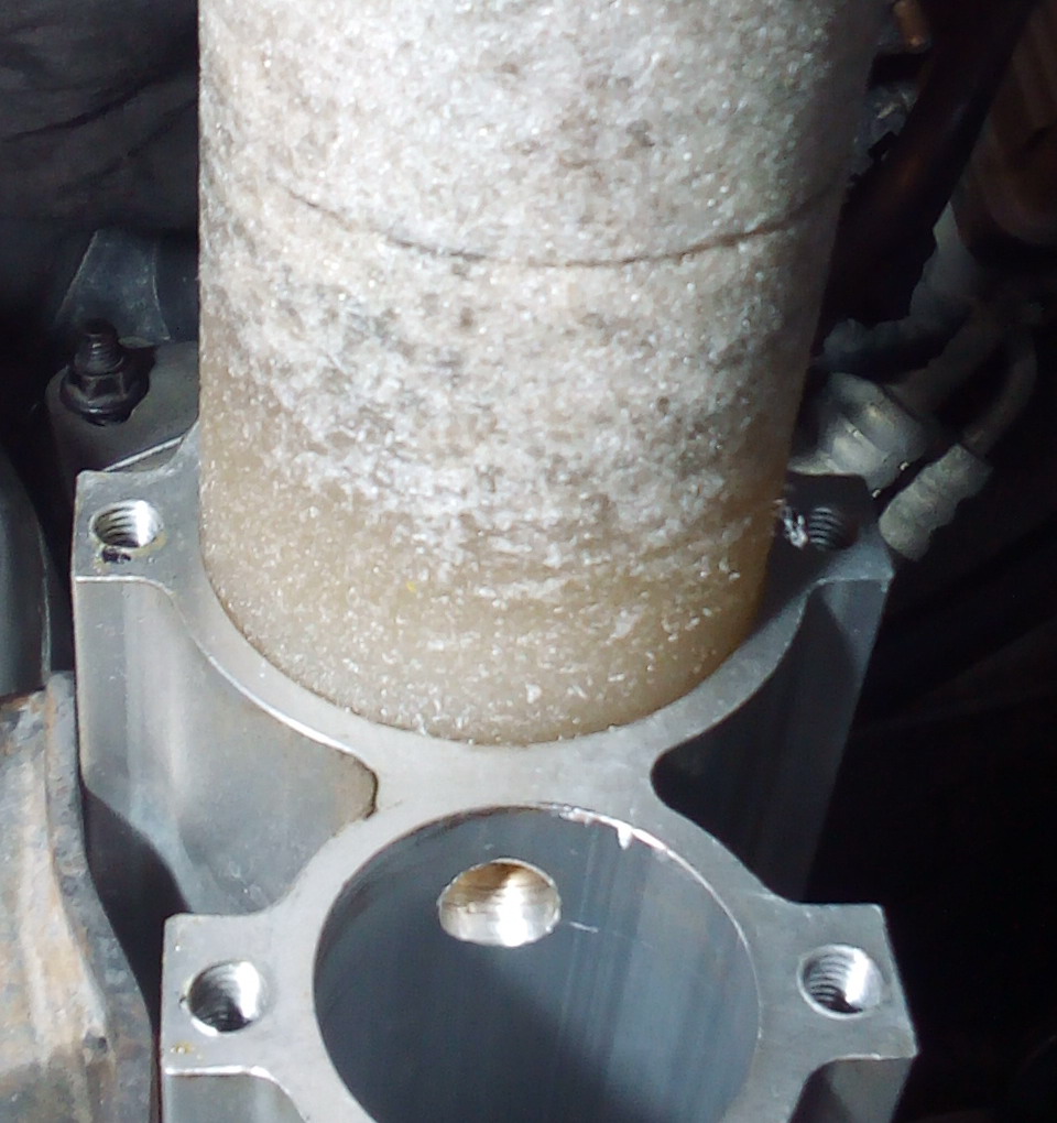

Добрый день. Периодически пропадает тяга и обороты двигателя не растут выше 2800. Чек не загорается. Ошибок нет. Дым из выхлопухи не идет. Сделал диагностику сканером ELМ327 .ВЫшла ошибка Р1186-низкое давление топлива.решил проверить фильтр-чистый .Решил проверить сепар корейский GR-550(устанавливал дополнительно).При открытие крышки вышла вот такая картина.Диаметр старого фильтра 63мм а диаметр нового 59мм.Произошло перекрытие впускного отверстия из одной камеры в другую за счет сильного уплотнения .Посмотрю прав я или нет.Результаты напишу.
старый и новый

Сообщение Пилот410 » 06 мар 2018, 18:16
Поездить без сепаратора и все станет понятно .
